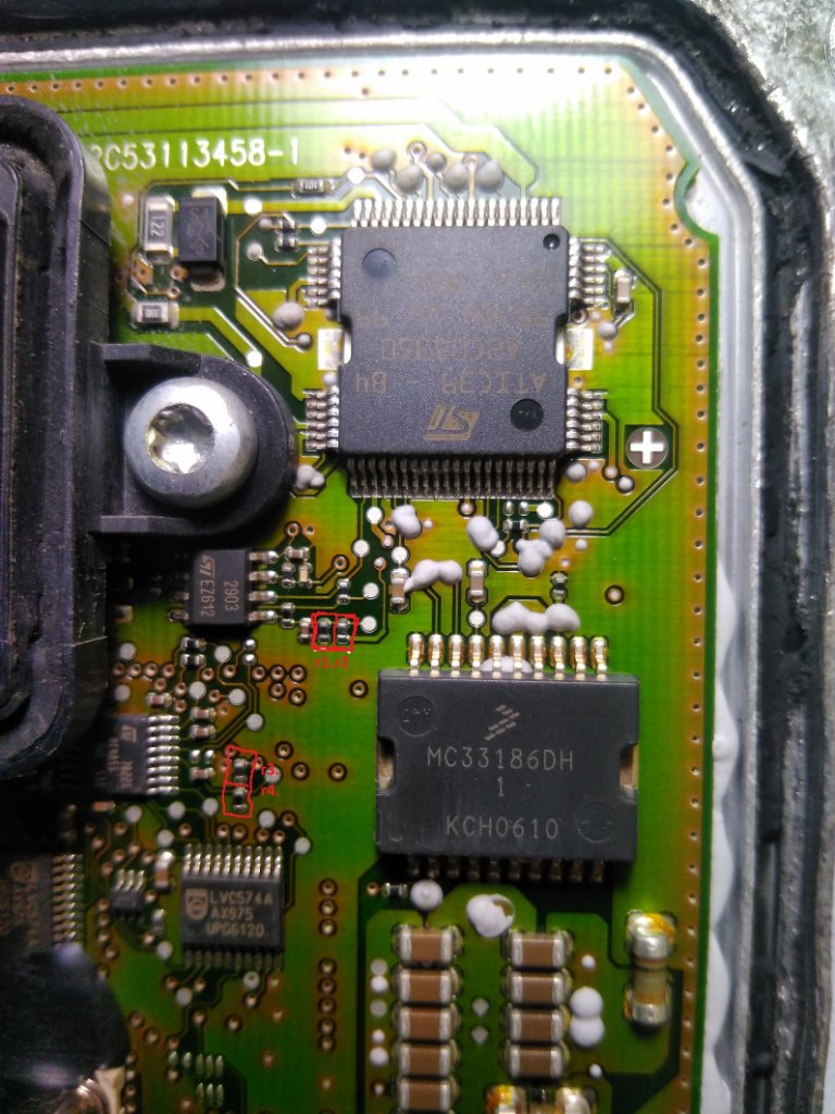

Уважаемые форумчане может у кого имеется вскрытый simtec 75.1 .Если есть возможность померить сопротивления на фото обозначил r1.r2.r3.r4. Сместил когда менял mc33186dh1. двиг z18xer зафира б 2006г.
5.6К. 6.7К. 20К. 22К.

Только фото, номиналов нет

Спс. такое фото и у меня есть, до ремонта делал, даже более подробное. Только номиналы резисторов не подписаны, просто черные и все. Но все равно спасибо за отклик.

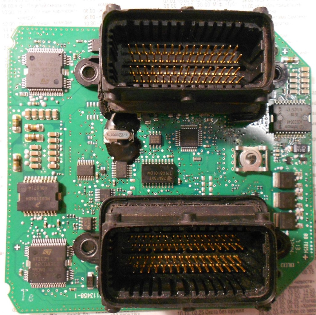

Не выпаивая получил 4к7 5к6 22к 5к6

Вадь, я думаю человек их просто сдул при демонтаже и надо на фото отметить где какой стоит чтоб на место поставить .

Так я с R1 по R4 и отписал.

Здравствуйте, нет несдул микра была на герметик залипшая через сквозные пистоны прошел гад. Когда микру сдвигал зацепил сопроты. Спасибо всем за ответы. Там они без маркировки фото делал до того, а вот померять не мерял все сопротивления в наличии были между ног на микросхеме были.

установил так:
R1=6K7
R2=20K
R3=22K
R4=5K6
Сопротивления были в наличии родные.
