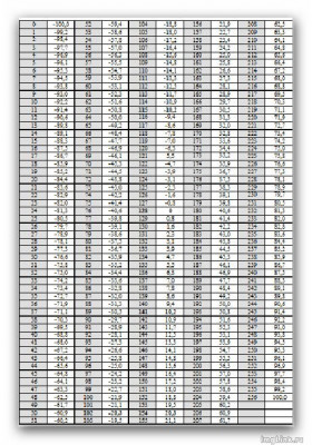

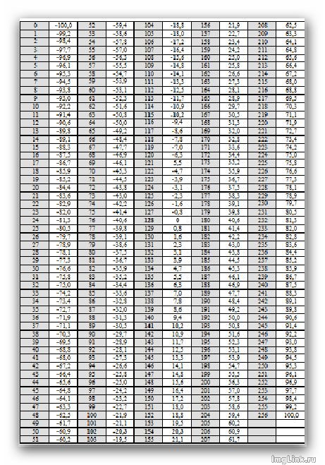

Вот кто-то на форуме уже выкладывал, продублирую
