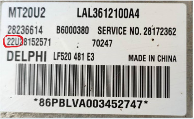

фото шильдика в студию...

Ну если поможет , то вот Изображение загрузить фото

Похоже, что это MT22U
Точно 22. Походу как на Джили.

Вы видимо считали не той вкладкой, поскольку считанное не корректно. Нужно считать вкладкой MT22U.

Читайте правильной вкладкой.

Вот вид сверху ИзображениеИзображение
на джили не такой , ладно поспешил , попробую как мт22 , на мт22u2 должно быть 7 ребер

4 ребра это МТ22U. Да и по идентам это так.
