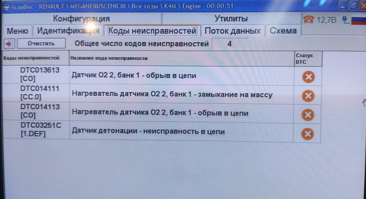

У кого в СТР7 открыт модуль Valeo V40/V42 Logan/Megane/Fluence/Sandero? И кто может помочь в отключении ошибок по ДК2 (см. картинку)? Отключить так, что бы я их не видел ни по ОБД протоколу, ни по реношному, а то они мне надоели. :) ДК2 нету физически. Судя по рекламной картинке с ихнего сайта - это заявлено.
Авто Renault Megan-3 с Valeo V40. Иденты от РСМ - HW0131R_0132R_SW0133R.

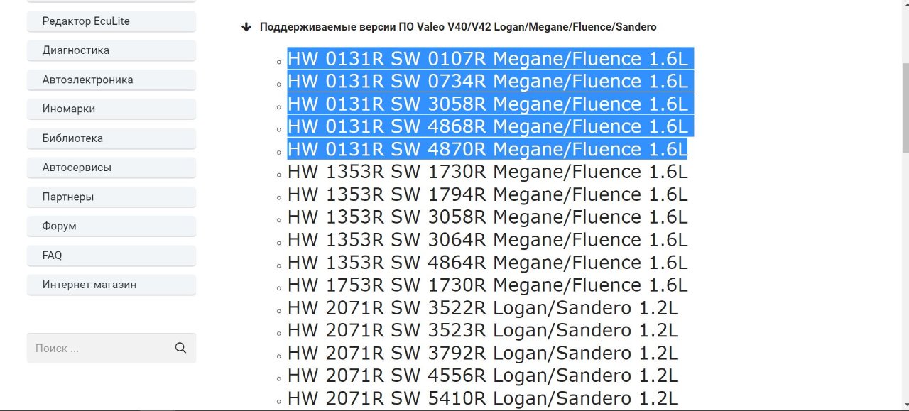

Блин, сейчас посмотрел поддерживаемые софты и, похоже, нужного SW0133R и нету...
Наверное не откроется. :(
vento702
Сообщения: 303
Откуда: Ярославль
Re: Renault Megan-3 - отключить ошибки.
Сообщение vento702 » Пн сен 20, 2021 7:27 pm
Yuras писал(а):
Пн сен 20, 2021 7:17 pm
Это судя по всему версия калибровок, все их перечислять для заявки не имеет смысла.

Мишу не беспокоил. Есть другой товарищ_клубник, плотно работающий с WinOLS (думаю не хуже Миши) - ошибки убрать не получилось. Получилось только так как на картинке.
Короче, на этот Меган прицепили ДК2 (он исправный и сохранился у клиента после удаления катализатора) - ошибки по ДК2 ушли. А по ошибке ДД - заменили датчик детонации.
