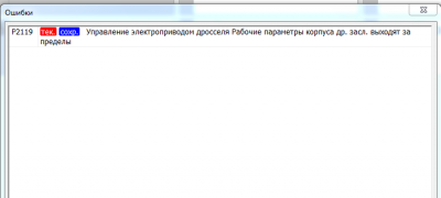

Добрый вечер.
Парни кто сталкивался с такой ошибкой с чем связано это? Лада Ларгус с мотором К4М, первый раз столкнулся.

Расшифровка

ДЗ под замену получается?

IVAN34-RUS писал(а):
Чт окт 07, 2021 9:03 pm
Его можно снять и ручками проверить. Потихоньку открывать и он сам должен закрываться

Сообщение IVAN34-RUS » Чт окт 07, 2021 9:17 pm
Завтра проверю. А так если все нормально возвращается ДЗ то замена его?

Ремонт и приговор деталей по советам из интернета такое себе занятие. Не можете дефектовать, отдайте тому кто сможет.
Ну как бы ещё надо мультиметр взять и проводочку прозвонить от дросселя до эбу )))

Парни кто сталкивался с такой ошибкой с чем связано это? Лада Ларгус с мотором К4М ...
Иван, банальный износ шестерен внутри дросселя.
Было пару таких машин с К4М. Замена дросселя или разобрать и развернуть
малую шестерню на 180* и тогда еще чуть поездит...
Но это в случае износа шестерен - посмотри, сам увидишь.
Чт окт 07, 2021 7:53 pm
Добрый вечер.
Была такая проблема при прошивке пцм флешером емс3120, помогла прошивка стока, а потом е2 +тюн

Сообщение IVAN34-RUS » Сб ноя 27, 2021 9:34 am
Все авто ездит.
На штекере ДЗ контакты под-зажал и все.. А так чуть новый не купили, забыл отписаться.
