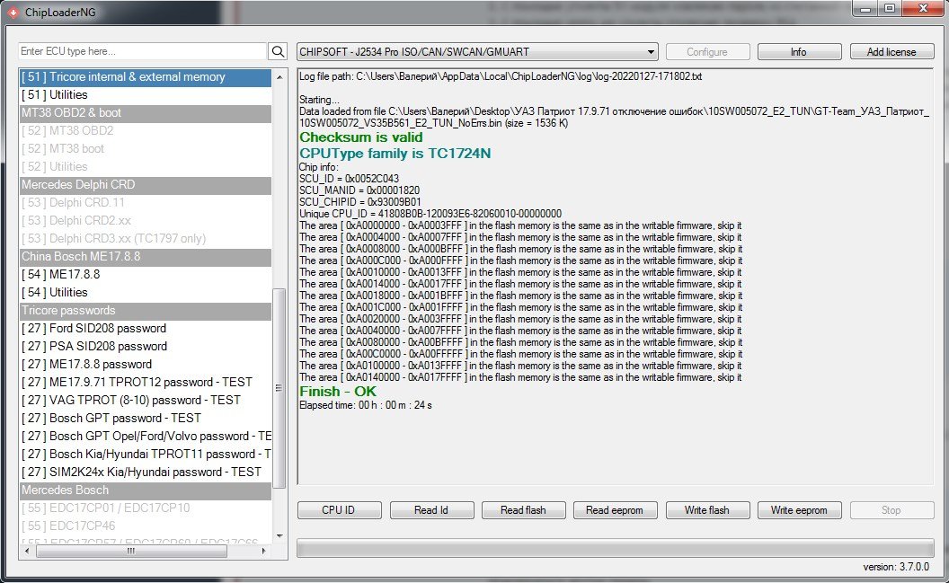

Всем привет! Столкнулся с такой проблемой. Блок ME17.9.71 от УАЗ Патриот. 51 модулем считал сток. Перенес пароль в тюн. Начинаю записывать тюн. Chiploader выводит список адресов с совпадающими данными, пропускает их и говорит "Finish - OК"! По факту, записи как таковой не происходит. В блоке остается сток (проверял в HEX- редакторе). Что это и почему?

Мистика какая-то... Выключил комп и уехал на час по делам. Вернулся, удалил все файлы. Скачал с сайта заново тюн, считал сток. Перенес пароль. И все записалось.... :D

Valerius_75 писал(а):
Чт янв 27, 2022 11:53 am
Приветствую.а разве не наоборот он показывает то что переписал все же 29 секунды писал? может я и не прав?

Меня больше настораживает название прошивки, которую пытались записать. Вот приезжает к Вам такой УАЗ на диагностику, его всего трясет и колбасит, а ошибок нет. И это потому, что прошивка с по-фиксеной маской ошибок!
Чт янв 27, 2022 11:37 am
Причина тут одна, сам запутался в названиях своих файлов и пытался записать то, что было в эбу.
Возможно вот так будет меньше шансов заблудиться.
Чт янв 27, 2022 2:11 pm
Скорее всего не сохранили файл, в который переносили пароль. Загрузчик хеш секторов проверяет, если бы они отличались он бы записал.
