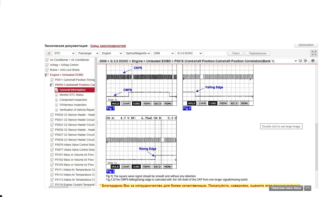

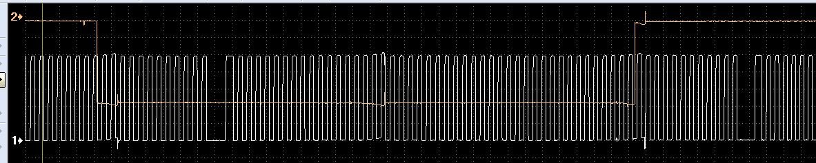

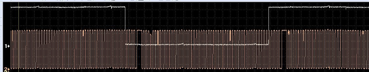

Доброго дня. Авто работает не стабильно на ХХ. При езде, каких-то не хороших симптомов нету. На ХХ очень сильно слышен запах не сгоревшего топлива. Ошибки 0016 и 0011 (Положение коленчатого и распределительного валов, банк 1, датчик А - нет соответствия) Подключил осциллограф. Не могу понять, как вообще этот мотор работает? Помогите разобраться, почему при таком смещении, авто все же работает?
Это эталон с инжеторсервис
Это файл с авто

считывает колена с чего? провернула пластину или с чего он там считывает

Я с трудом представляю с чего вычитывает дпкв, но он стоит сзади двигателя.

ДПКВ не меняли ? ДПКВ индукционный ? Похоже перепутаны выводы.

ДПКВ не меняли и провода не перепутаны. Началось все одномоментно, заехал на заправку, заглушил, завел и началось.
И все же, почему работает двс, почему не гнет клапана при таком сдвиге фаз газораспределения?

Не загнуло потому что считывание идет с маховика задающего диска. А не соьзвездочки грм. Поэтому 10 зубов расхождения еще возможно не кретично но уже. У меня элантра такая была. Слизало шпонку со звездочки распредвала и шестерня повернулась и машину колбасило. А клапана не загнуло.
Спасибо. Буду смотреть.
