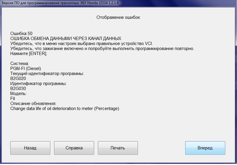

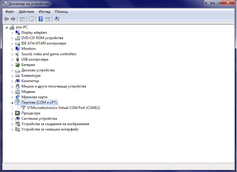

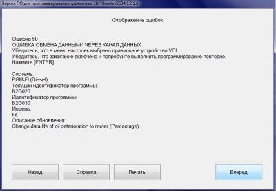

Но при обновлении ЭБУ Хонда видит всю информацию о блоках и обновлениях и при запуске процесса обновления связь с ноутом
на мгновение обрывается и в диспетчере устройств виртуальный ком-порт на мгновение пропадает и потом снова появляется после чего процесс
прерывается и появляется ошибка (отсутствует питание OBD автомобиля).
Файл журнала настроен на подачу + 5 В на 12-контактный разъем, подобный этому.
Я не знаю, правильно ли это?

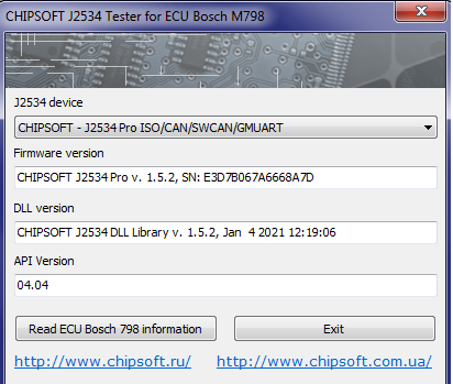

У меня есть сомнения, что "CHIPSOFT J2534 Pro" не питается от +12v от obd2.
При диагностике показывает заряд аккумулятора, но скорее всего считывается ЭБУ.
При включении "CHIPSOFT J2534 Pro" через USB моргают диоды.
При включении только в OBD2 бес USB ничего не загорается, так и должно быть?
На второй плате (CHIPSOFT Voltage Generator Rev.A) тоже есть диод, когда он должен загореться?
Основная плата (Chipsoft J2534 Pro Rev.A5).
Как проверить, питается ли "CHIPSOFT J2534 Pro" +12В от OBD и подается ли +5В на 12pin?
