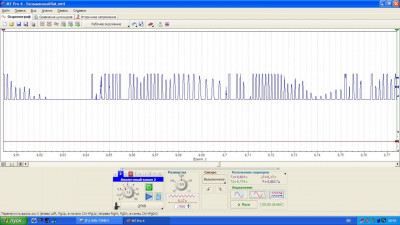

Fiat doblo 1.9 JTD 2004 год, не запускается со слов владельца плохо стал запускаться. а потом заглох в движении при заезде в гараж.Нарыли они (владелец) ошибку по дпкв, заменили толку ноль.Приволокли ко мне проверить проводку дпкв, она оказалась чистая надежная и экранирована.Двигатель слегка подхватывает и глохнет, ошибки по дпкв нет, давление в рампе около 400 при прокрутке , прокрутку видит но как то рывками.Подсмотрел сигнал осцилографом и в момент подхватывания импульсы с дпкв идут( с перебоями) в момент когда схватывания нет, импульсы отсутствуют.Для эксперимента снимал разъемы с форсунок сигнала в момент прокрутки нет.Но когда разъемы одеты сигналы идут с дпкв, как так?
В первом вложении двигатель слегка на пол секунды запустился.

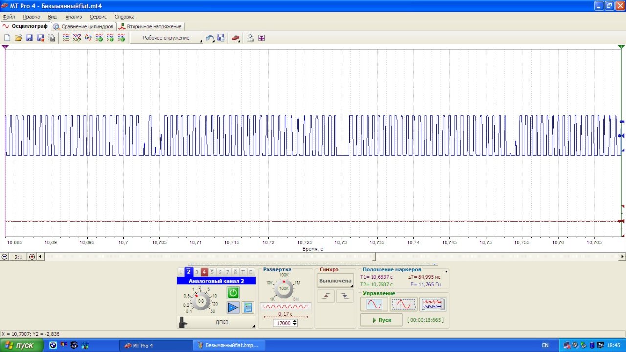

Нет не пробовал, стартер не может помехи фигачить? Снял осцилограму дпкв, дпрв, форсунка, там такая ересь.Это во время прокрутки стартером.
