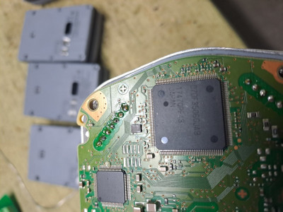

Фото плати старого підсилювача керма, де погоріли безкорпусні транзюки. Сам процик живий.

читай процик родной и клонируй . слышал что онлайн не поможет . утверждать не буду

должен быть еще епром - электроусилителем руля марки Bosch на МК Nec V850 70F3187 + EEPROM 95080 на столе или через разъем OBDII . хотя у тебя другой вроде бы нек

А чим можно вичитать даний проц?

смок , ввдиай , наверное карпрог ори , может быть отлом айпрога х.з ето если чип открытый . закрытый возможно тоже можно прочитать
