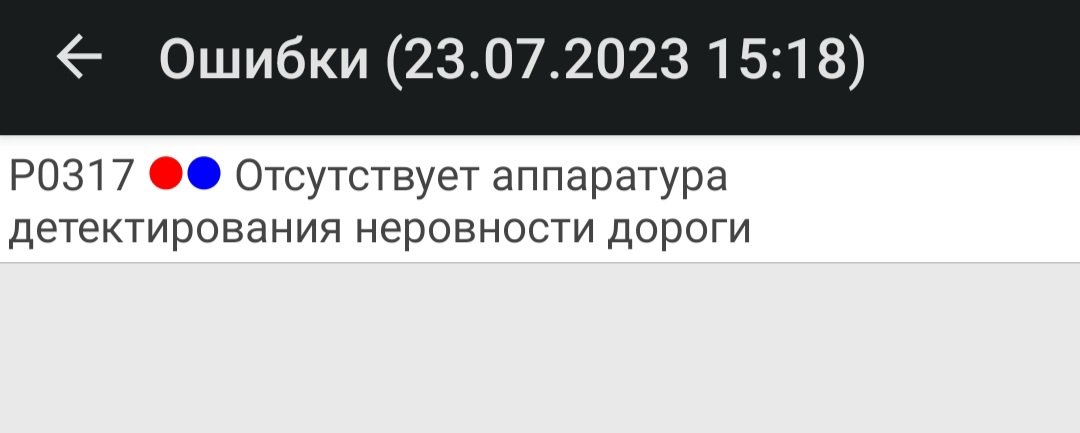

Доброго дня! Машинка після ДТП (перекидання) відновлена вся жестянка, попередники боролись поганою роботою двигуна - ремонт головки. Проблема в слідуючому - двигун давиться бензом і не набирає обертів, розрідження на хх 58, кут близько 9. Тиск пального норм, синхронізації в порядку. Навіть на реперному диску зуби порахували. Але варто з діагностики підняти кут до 15 - "самольот". Блок забитий заводської прошивкой, пробував переживати сток - нічого. Може хто стикався з таким?

Так помилка і підказує,дивитись на ДПКВ ,бо нерівність дороги якраз і обчислюється по нестабільності обертів КВ, якщо нема ДНД. А може і з блоку АВS.
Mehanik13

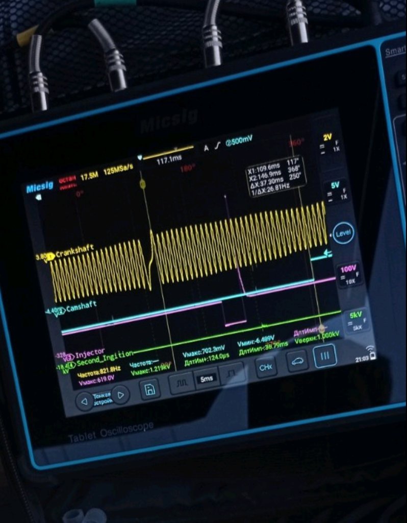

Так синхра по ослику в порядку

Сообщение Mehanik13 » Чт июл 27, 2023 7:50 am
Синхра
ДПКВ, ДПРВ, іскра

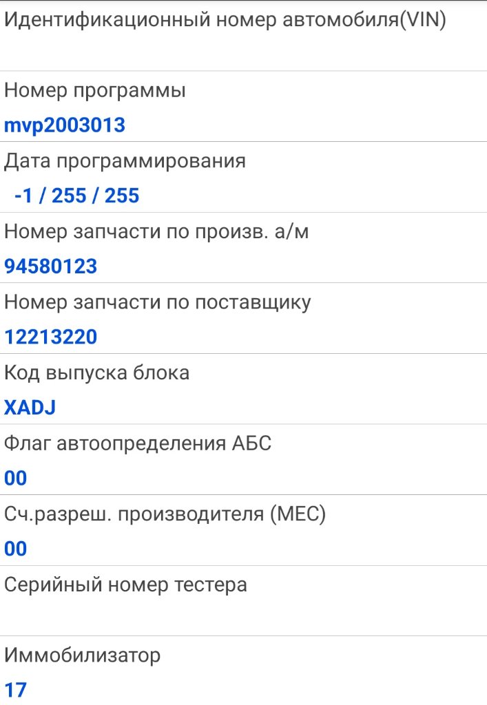

Як варіант: стоїть прошивка, або ЕБУ не з тієї комплектації!
Я колись з таким авто тиждень промучився поки не зрозумів...
На Лачетті 1.8 з завода стояв HV240, після аварії замінили
проводку і поставили MR140.

Скрин паспорту
Пробував іншу прошивку
P.S.Не схоже щоб міняли проводку.

так перевір чи вона підходить до мотора. бо якщо поставили з ЛДА на мотор СЕД чи навпаки то так і буде
