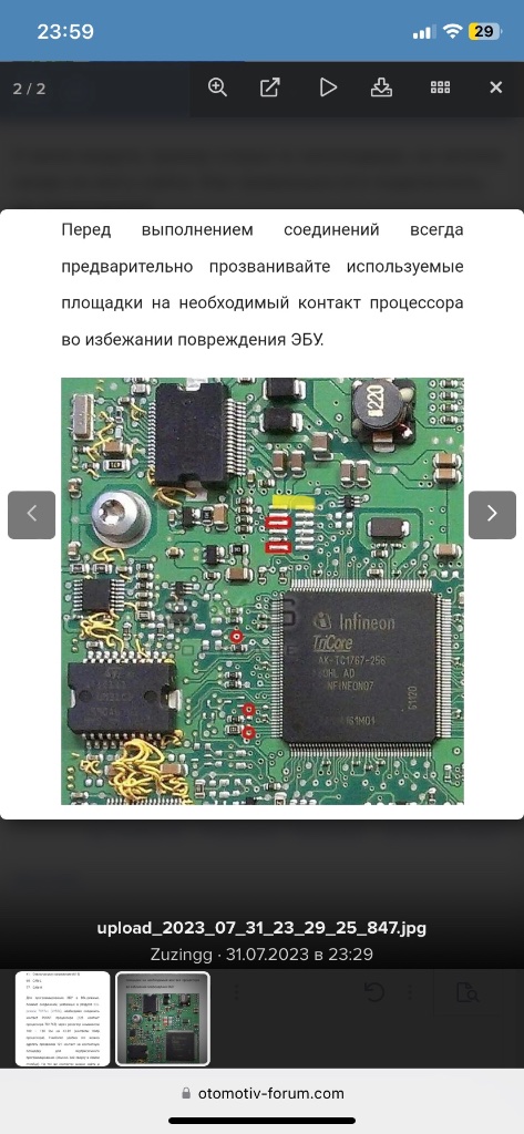

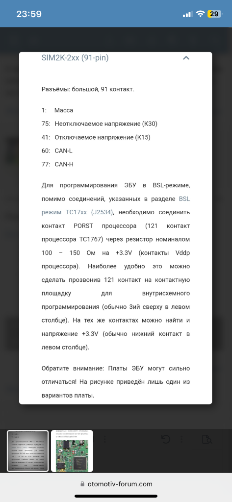

Вот правильное подключение для sim2k-241, там где желтым отмечено, туда запаиваем перемычьку. И трикор 1767 вычитался и записался.
