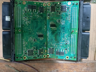

Вітаю громадо. Приїхав авто з ЕБУ, що вигорів. Купив б.у. і вирішив зробити клон. Підключив до авто для перевірки, блок на зв'язок вийшов, коректні параметри. Вичитав із нового блоку прошивку вийшло 256 кб. Вичитав із старого блоку вийшло 512 кб. Вичитав повторно з нового, вийшло так само 512 кб. Залив у новий блок фул зі старого, блок перестав виходити на зв'язок на авто. Працював із Чіплоадер. Тепер думаю як бути, робити новий блок безіммо ? Дайте слушну пораду. Буду вдячний.

Щось тут не те. Якщо блок 3132, то правильний розмір флеш 256 кб. А якщо зчитано 512 - то це блок 3134, тобто під АКПП. Тому або невірно зчитано, або апаратно не сумісні блоки. Якщо блок перестав виходити на зв'язок, то іммо-оф не допоможе. Треба шукати косяк з файлами. Я так розумію, блоки читались-записувались в буті?

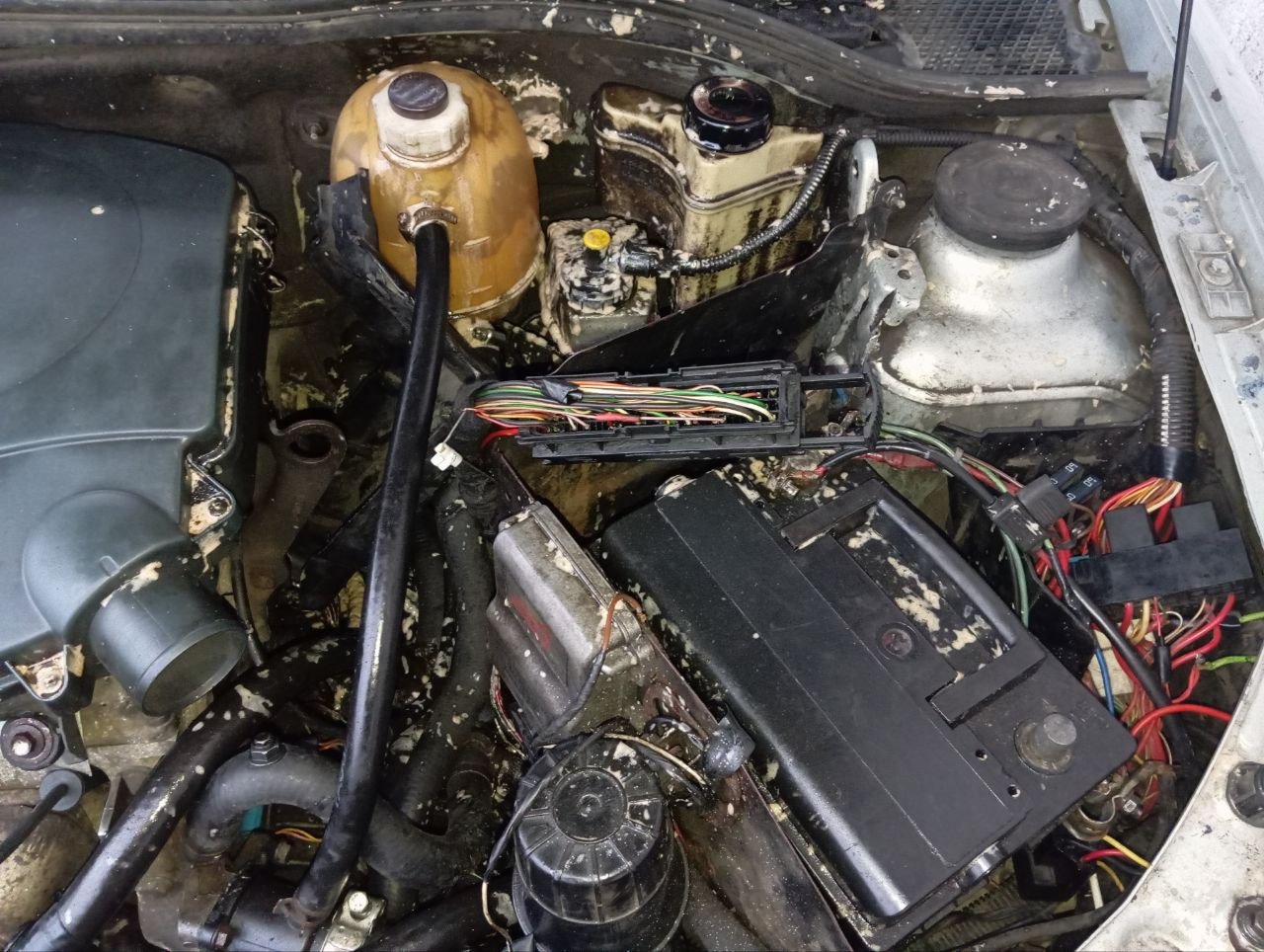

Для уявності, з чим працую.

Тут би завести, що б хлопці пересувалися.Я боюсь, що єбк не рідний стояв. Лампа іммо працює наче с блоком все в нормі.

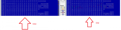

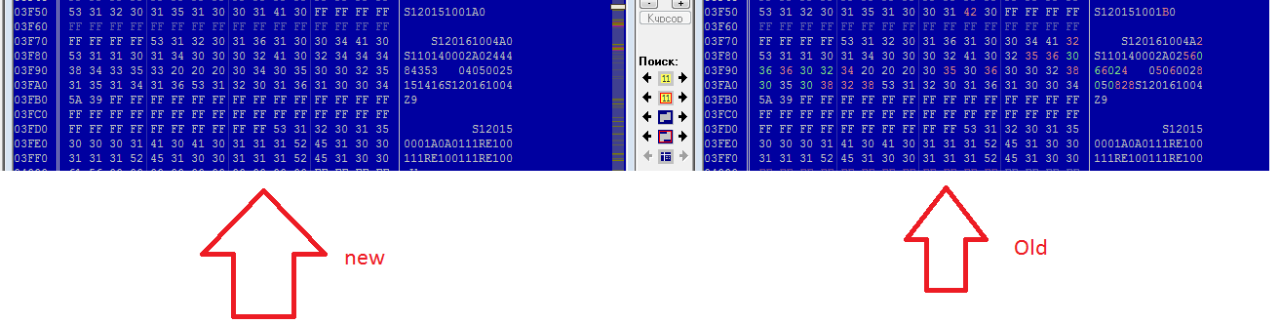

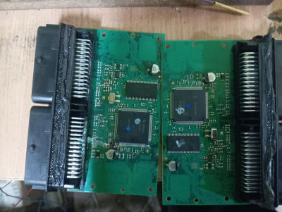

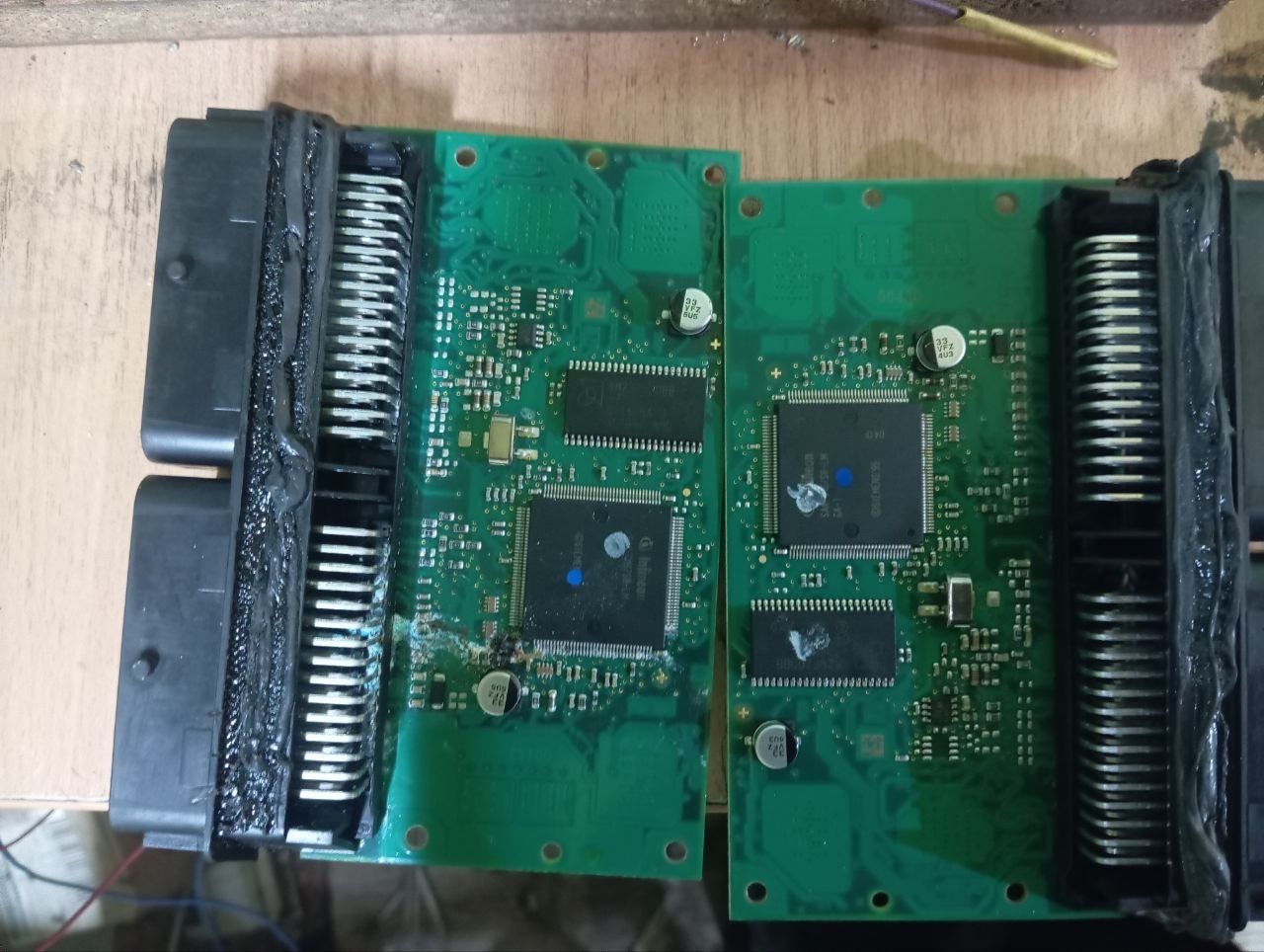

Ще раз. Два ідентичні блоки, все збігаеться, номери, плати і т.д. Вичитую Чіплоадером, жодним іншим завантажувачем не виходить. Взяв новий блок, вичитав у бут, вийшло 256кб (файл clio2_ems3132). Думаю, не буду мучитися, правити іммо, вичитую зі старого прошивку, а вона 512кб (clio_old) за сьогодні три рази пробував, результат той же, відразу підключаю новий і вичитую знову з нового, отримую 512кб (clio_new). Дійшов висновку, що потрібно робити новий блок без іммо. Потер адреси, фото поклав, результату нема. При підключенні діагностики іммо активний, оборотів немає, упорскування немає. Інші параметри в нормі. Будь ласка, перевірити адреси видалення іммо.

Дайте маркеровку флеши! Іммо відключається двома байтами!
