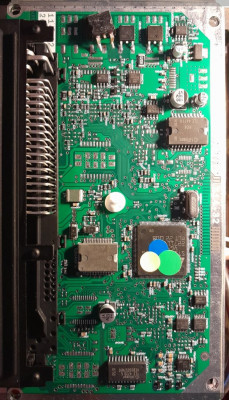

Доброго! Купив клієнт такого блока на ваз2111, один старт і більше нема запуску. В ЕЕРROM записується сміття. Іммо відключав фізично, підмінний я7.2+ ставлю- все ок хоч з іммо, хоч без. Замінив єєпром, результату нуль. Як його побороти? З людини 4000грн. взяли продавани, назад не беруть - сліди від установки є.

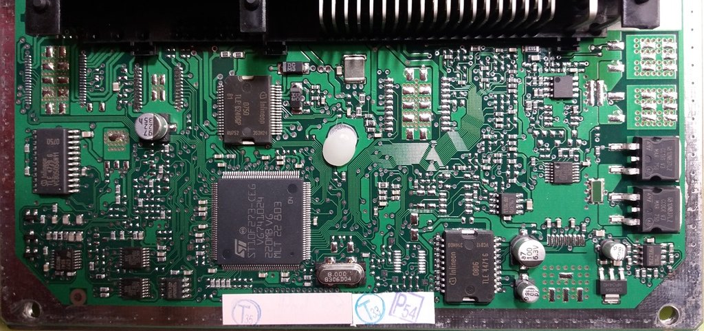

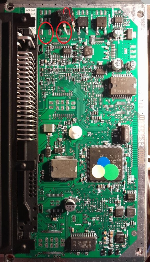

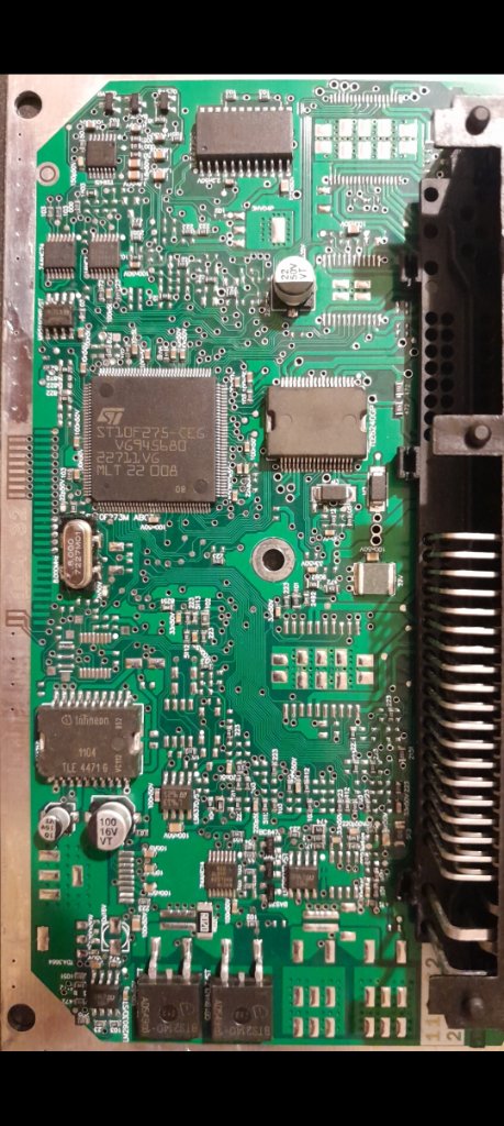

P.S. Забув додати фото. Кожне місце під деталі маркування і номінал.

Наче як транзисторів не вистачає. Має бути чотири.

8V p.s. транзистор поряд поклав для порівняння.
