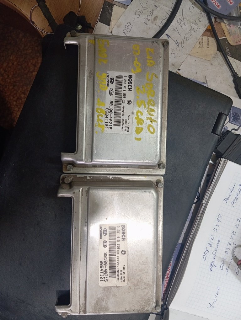

Далі є! Прошу допомоги, не зрозуміла сітуація блок KIA sorento 2.5 cdi 2004 EDC15C7, задача - прибрати іммо, автівку привезли, блок був в воді, не заводилась , в старому блоці стоїть ємулятор. Придбав другий блок шильдіки ідентичні, але прошивки різні. Почав робити безіммо, вичитав флеш з придбаного єбу, перепробували різні варіанти прошивки, проблема одна і та ж, єбу не виходить на звязок після прошивки, чек та спіраль не горять, як що залити сток, блок на звязок виходить, але ж автівка не заводиться, нема імпульса на форсунки. Рішили зробити клон, сдули з старого єбу флеш та епром, все залили в куплений,поставили ємулятор, проблема не уйшла, блок на звязок не виходить. Читав та записував різними способами, МППС в бут, без бут, Chiploader модуль siemens 5WY в бут.
старий - 0281011283/1037367308 клон 0281010956/1037366533
Що порекомендуете в даному випадку зробити? Більше тижня мучаюсь, а автівка потрібна.

Придбав другий блок шильдіки ідентичні старий 0281011283/1037367308 клон 0281010956/1037366533
Не бачу ідентичності. Перший Kia другий Hyundai, хоча оба EDC15C7-4.30

Один з поважних ресурсів пише, що B265_V2186 0281010956 1037366533 Sorento 2.5 CRDI - це EDC15C2

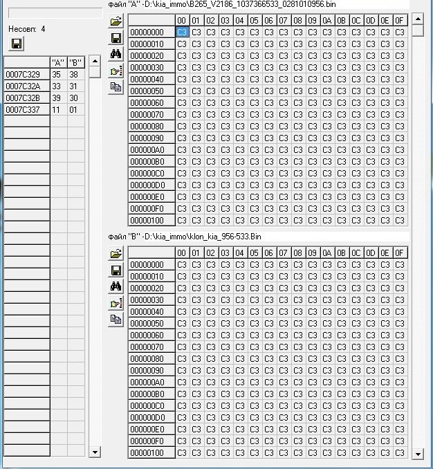

Це що до шильдіка. З реальною картіною зрозуміло. Далі - получилось записати учора в клон прошивку з старого єбу. Яким чином? Записував МППС в бут вкладкою Generetic EDC15CxxxK-line, перед записом перевірив КС вкладкою в МППС, звіряв з файлом орігінальним з клона. Якось так. Положив файл який вийшло записати. На мій погляд він відрізняеться від орігінального тільки КС. При цьому єбу вийшов на звязок з другим ідентами в клоні був 39100-4а715 86B4MI01 ЗАРАЗ став 39100-4A720 88b4MI02

Моя думка, МППС пише не весі адреси.
