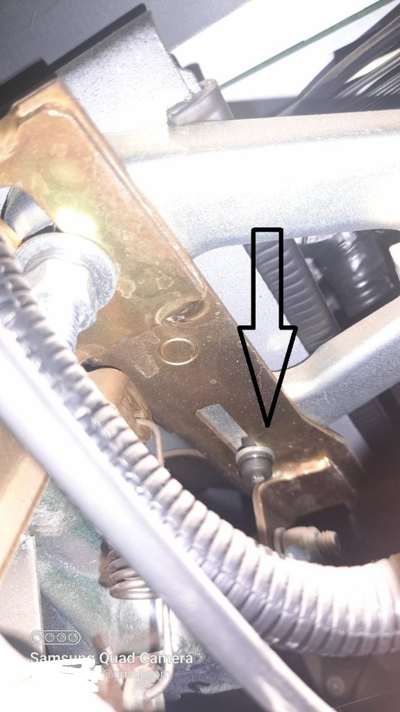

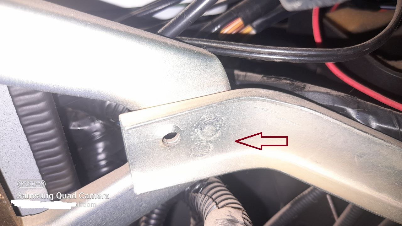

Добрий день . Хто стикався зняти торпедо 2115 , або хоч припідняти для того щоб поміняти радіатор печки салона . ( 2012 рік випуску )
Проблема в тому що торпеда сидить на маленькому швелері який прикручений сривними болтами до кузова . Припідняти або трохи відсунути ніяк не виходить . Поступила порада , зубило та молоток , після чого відкрутити її від кузова і далі вже , як і всі роблять . https://www.youtube.com/shorts/BLzrCuxJcAE
знизу по центру на тонелі ( чи як його називають ), два болта відкручени .

Тема закрита ! викрутили , панель почала соватися .
