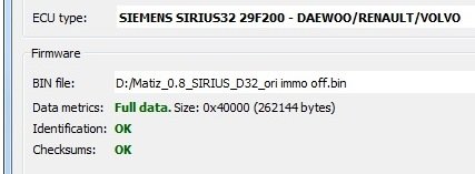

Matiz_0.8_SIRIUS_D32_ori immo off.rar
(107.51 КБ) 177 скачиваний

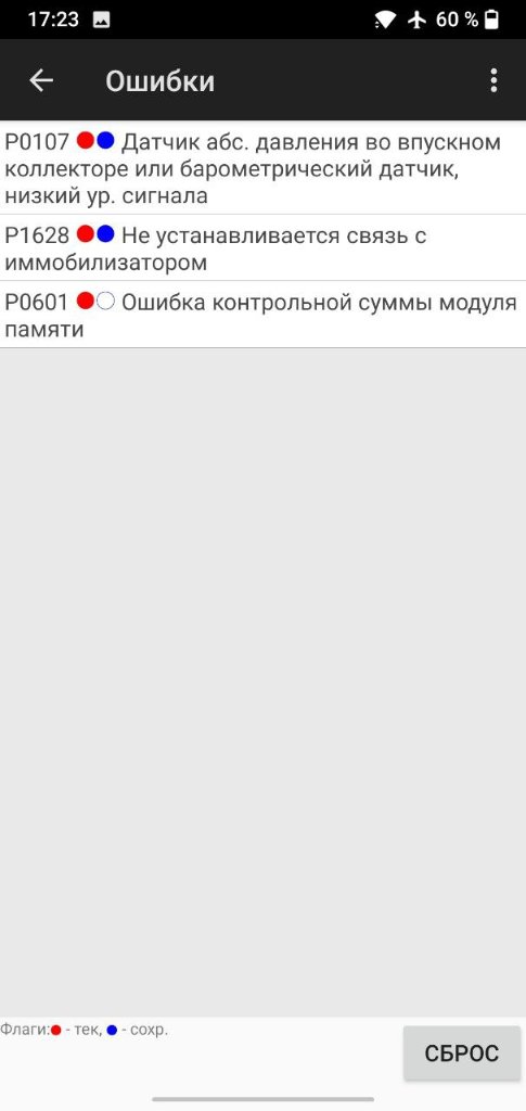

Зашив не заводиться, нема іскри, роз'єми з іммо зняті, по Вашій рекомендації пін 58 обрізаний
Помилки прикріпив файлом.

Контрольку порахувати НІ? Та записати повторно !
Помилки самі за себе говорять!

КС добра. Мабудь тут проблема з типом Е
БК. Коригував по Sirius 32, а требо по Kemsco D3

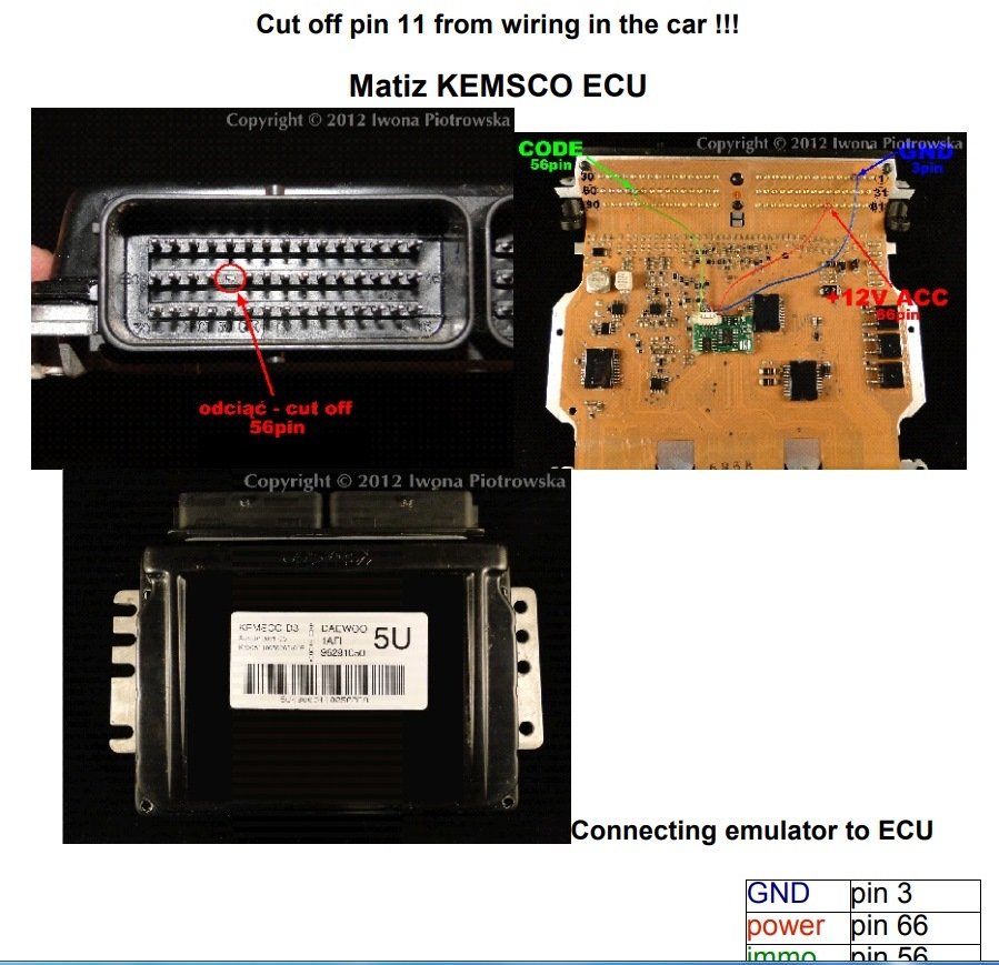

Книжка до емулятора іммо пише, що крім 56 пина, ще 11 требо різать
