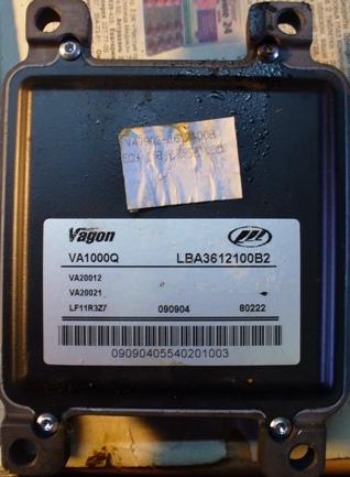

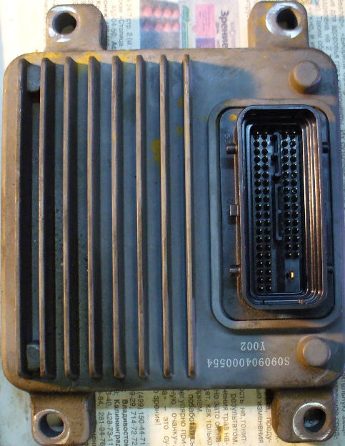

На Lifan Breez 1.3 у меня стоит контроллер формфактора MT20U, более того - именно этот блок от BYD F3 на этом авто работает (само собой криво). Нужно содержимое процессора ST10F269Q3 и памяти 24c16 для осуществления задумчивого анализа. На мотором надписи: S080101020533 VA20021 - выгравировано со стороны разьема, LF11R008 VA20012 VA20021 VA1000Q 080101 LF479Q3-3612100B - написано на лейбе с обратной стороны, через весь корпус крупно и нескромно - VAGON

Сообщение Геннадий » Вт сен 07, 2010 12:00 pm
Вот такой лифан 1.3 попался.Чем шить?
