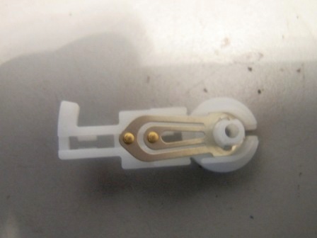

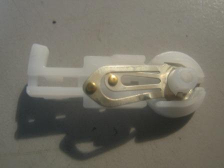

Сообщение denkisan » Вт сен 16, 2008 3:19 pm
Вот и причина, уже третья машина, сын разобрался, причина в токосъёмной пластине датчика уровня, проводка не при чём! На 4 рисунке новый датчик, на 3 тот который умер. Брачёкс господа производители, материалы туфтовые!
