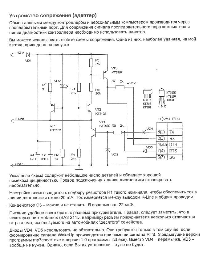

Приобрёл инжекторную Ниву с ЭБУ MP7.0H. Хочу заняться чип-тюнингом, для этого скачал программу диагностики ICD (Версия 1.2.0.1), в ней есть один из вариантов адаптера K-Line. Собрал схему, вроде бы работает...
Но не понятно:
1) Резистором R1 необходимо подстраивать ток в каком состоянии адаптера (включённым в СОМ порт, при включенном ЭБУ, при запущенной программе...)?;
2) Функцию "Проверка адаптера" когда можно запускать (без ЭБУ, с ЭБУ)?;
3) Клемма "50" при считывании, может быть не включена, при режиме "диагностика на столе", в других источниках утверждают, что она обязательно должна быть включена?;
4) При нормальной работе адаптера, как должен загораться светодиод?;
Ежели кто юзал данный адаптер, подскажите!

Можно запускать на проверку без ЭБУ
по п. 3: контакт 50 - это разрешение программирования, для диагностики его вообще трогать не нужно, а вот для программирования туда нужно подавать напряжение программирования.

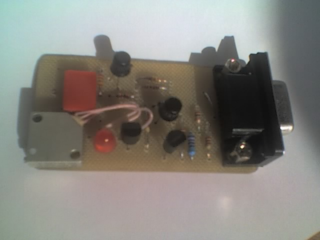

Запуская без ЭБУ, программа говорит: "адаптер не обнаружен", это значит , что адаптер не работает?
При этом все элементы в норме, но ток между контактами "земля" и "k-line" менее 39,5 мА не опускается.
Если подключить ЭБУ, можно регулировать ток в пределах 15-20 мА, Светодиод загорается (моргает с заданной частотой), при обращении к ЭБУ.
Вложу программу и фотку адаптера, в мануале схема, может, кто подскажет как настроить...

Эта схема адаптера рассчитана на работу со стационарным компом, где классический компорт с полноценными - плюс, минус 12V и использует сигнал DTR, установленный в низкий уровень, для формирования логического нуля на входе порта.Krot писал(а):Запуская без ЭБУ, программа говорит: "адаптер не обнаружен", это значит , что адаптер не работает?
Cоответстыенно это условие надо проконтролировать – если в настройках стоит галка стандартный адаптер, то галки в квадратике Сигнал DTR быть не должно, что соответствует установка низкого уровня. Иначе наличие галки установит DTR в высокий уровень. То же и с RTS – наличие галки будет блокировать высоким уровнем через VD5 выход Rx порта.
Помойму для нормальной работы этого адаптера с прогой надо просто чтоб галка стандартный адаптер была снята.
Ток K-Line мерить надо при подключенном ЭБУ и тестер своим шунтом по логике должен быть включён последовательно – в разрыв K-Line. В описании настройки адаптера как то хитро написано, если перефразировать - Ток измеряется между выводом K-Line и общим проводом, чтобы обеспечить ток в линии диагностики около 20 mA. Видимо предупреждение не повредить вход K-Line ЭБУ – нужна начальная настройка без подключения к ЭБУ.
Если настройки проги правильны и компорт классический, а адаптер всё равно не обнаруживается – остаётся только проверять исправность и правильность монтажа его элементов и распайку подключения к COM.

Я согласен с Mexanik, во первых потому, что мне адаптер нужен не в профессиональных целях, во вторых предназначен для конкретного ЭБУ, в третьих - это первый шаг чип-тюнинга и его надо начинать с самого начала, чтоб понимать последующее.
Сегодня подключил адаптер и программу. Если галочка стоит RTS, то на 7 ноге порта высокий уровень сигнала (+11,3 В), если галочка на DTR, то на 4 ноге порта высокий уровень (+11,3 В), соответственно низкий уровень (-10,62 В).
При всевозможных вариантах вкл-выкл галочек, адаптер так и не откликнулся, ток в разрыве К-Line - 0,25мА (режим статический, т.е. без опроса ЭБУ), на регулирование резистора R1 не реагирует.
В очередной раз проверил правильность монтажа и работоспособность элементов - норма (разводка платы во вкладке).
У меня стоят диоды КД521, они допустимы для этой схемы?

Во первых если при проверке адаптера он не откликается (пишет не обнаружен) к ЭБУ его не подключай всё равно безполезно – сначало причину найди!
С уровнями порта что написал всё нормально.
По поводу настроек проги я понял так: 1)Если галка стандартный адаптер не установлена на DTR будет низкий уровень и формирование сигнала WakeUp производится при помощи сигнала RTS ( в этом случае VD5 и VD4 нужны) и проверка адаптера должна проходить. 2) Если галка стандартный адаптер установлена формирование сигнала WakeUp производится на выходе TX ( в этом случае VD5 вообще ненужен и вместо VD4 можно поставить перемычку), а галка DTR должна быть снята чтоб было (-12V на R7) – проверка адаптера должна проходить.
Транзистор VT1 источник тока для K линии – с коллектора этого транзистора получаем ток питания K-Line порядка 20mA(подстраивается R1).
Вообщем исходя из вышесказанного чтобы проще было определить почему адаптер неработает советую сделать следуещее:
1) VD5 отпаяй, вместоVD4 поставь перемычку .
2) Выпаяй транзистор VT1 и припаяй резистор 1кОм между +12V(послеVD1) и K-Line.
3) В настройках проги обязательно поставь галку стандартный адаптер и не должно быть галки в квадратике DTR. Можно проверять адаптер.
Ну если в упрощенном варианте не заработает, то в оставшихся 3 транзюках думаю несложно будет разобраться – для чего каждый и как работают в случае необходимости тоже могу расписать. Транзистор VT1 после локализации неисправности надо будет вернуть на место, а временный резистор 1кОм убрать.
Результаты с упрощкенным вариантом сообщи!

Плюс к этому можешь ещё VD3 для проверки отпаять и без него работать должно.Mexanik писал(а):Вообщем исходя из вышесказанного чтобы проще было определить почему адаптер неработает советую сделать следуещее:
Всё сделал как написано выше - молчит, гадMexanik писал(а):Плюс к этому можешь ещё VD3 для проверки отпаять и без него работать должно.Mexanik писал(а):Вообщем исходя из вышесказанного чтобы проще было определить почему адаптер неработает советую сделать следуещее:
Проблема в том, что у меня нет осцилографа...
