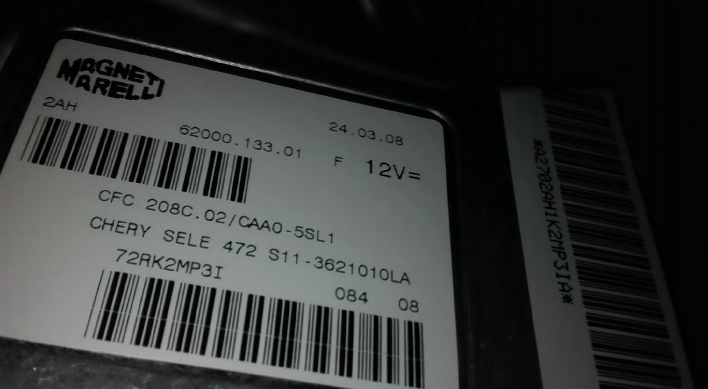

А блок разобрал, что там внутри? Фото наклейки можно хотябы....

Robin писал(а):А блок разобрал, что там внутри? Фото наклейки можно хотябы....
Хозяин заехал буквально на 2-мин. Вообщем пока можно отложить.Спасибо за помощь.

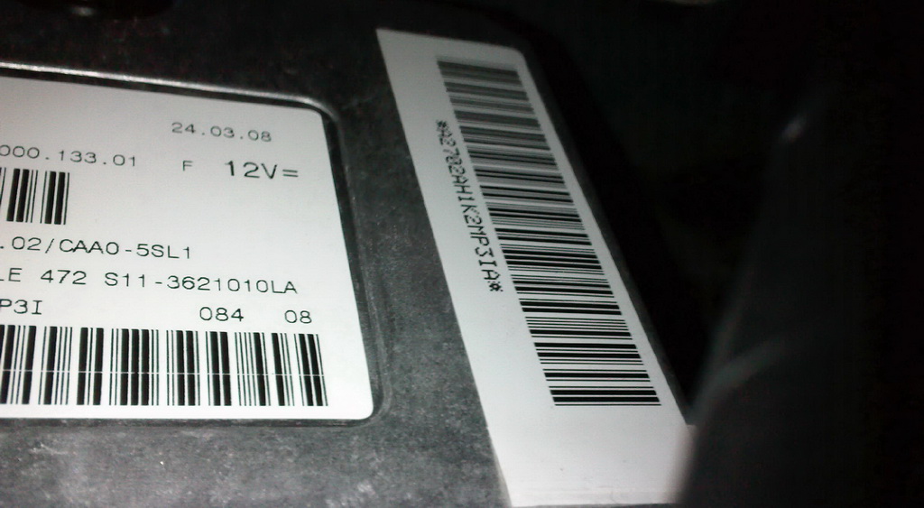

А фотки вот
Фото0153_новый размер.jpg (122.65 КБ) 9809 просмотров
Фото0155_новый размер.jpg (150.88 КБ) 9810 просмотров
Сообщение chipsoft » Вс май 03, 2009 4:34 pm
V1ruSok писал(а):Возможно это я и заезжал) :lol:
У кукшек около 15ти разных блоков.
У меня машинка в топовой комплектации с коробкой робот. РАсход - 9литров(.
Можно ли в этом случае чиповать, в смысле с коробкой робот.
А фотки вот
Что-то не верится про 15 различных блоков на Кукушках. Я встречал на QQ 1.1 ЭБУ Siemens 5WY..., с этими ЭБУ уже разобрались, и их можно шить.
Магнетти Марелли не встречал, но если он установлен на роботизированной коробке передач, нужно быть уверенным, что этот ЭБУ на фото не отвечает за управление коробкой. Т.е. в вашем случае в машине может быть как минимум 2 ЭБУ.

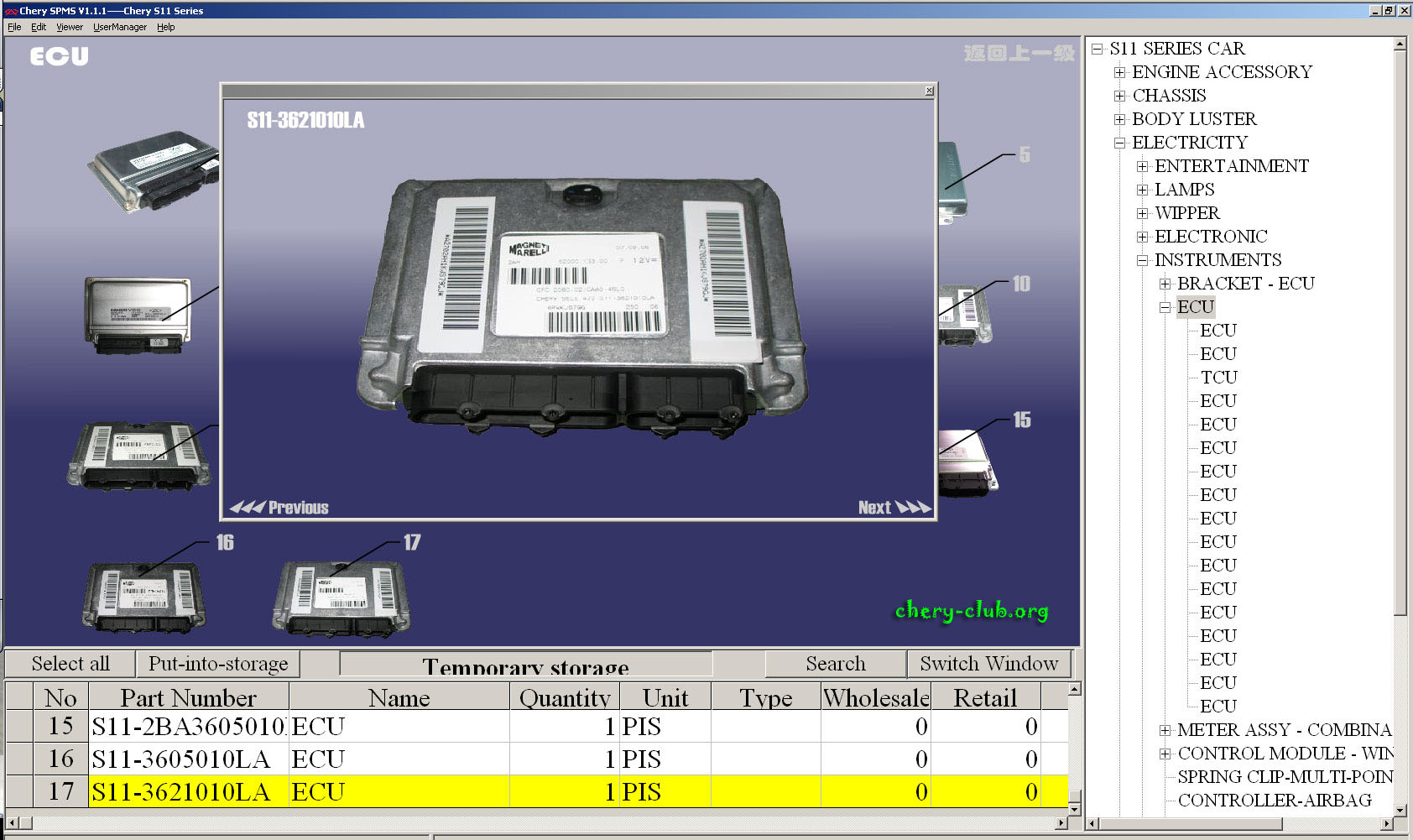

ВОт все блоки кукушек
Изображение[/img]
