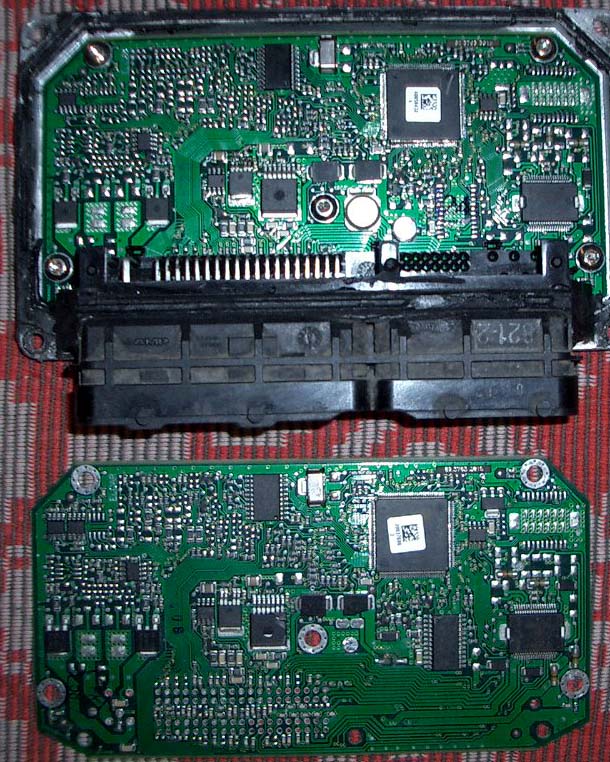

utkin
Сообщения: 15
Зарегистрирован: Вс сен 16, 2007 7:15 pm
Откуда: УКРАИНА
Сообщение utkin » Чт апр 02, 2009 9:11 pm
какой блок М10.3 или 10.3+ не могу сказать-наклейка ободрана работал с ним я на столе-отзывался как 10.3.Все процедуры описанные в хелпе пробовал,даже возил к знакомому подключали к чиптюнеру-на связь не выходит,а к АКМ не пробовал подключать завтра попробую.подскажите как определить по плате какой блок 10.3 или10.3+
вадимк
Сообщения: 1371
Откуда: Украина.Киев
Сообщение вадимк » Чт апр 02, 2009 9:43 pm
Та, что выше Микас11.Нижняя 10.3+.Качество - на скорую руку.Извеняйте.Кстати:приму в подарок разьем ,которого нет...На плате...

вадимк
Сообщения: 1371
Сообщение вадимк » Пт апр 03, 2009 12:14 pm
Мужики!Я не специально вас "развел" с фото Микас 10.3...На фото вверху М10.3+(без разьема) и Микас11.Вот фото 10.3.Проц у него с обратной стороны платы.

Denis
Сообщения: 2843
Сообщение Denis » Вс апр 05, 2009 4:31 pm
Ладно , выложишь прошивку ...тогда ясно будет что за микас или хотя бы переписать все с этикетки на ЭБУ ...тогда то же ясно будет
Вот смотри как различить
http://www.chipsoft.ru/forums/viewtopic ... 3753#23753
