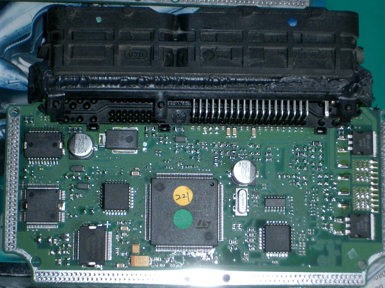

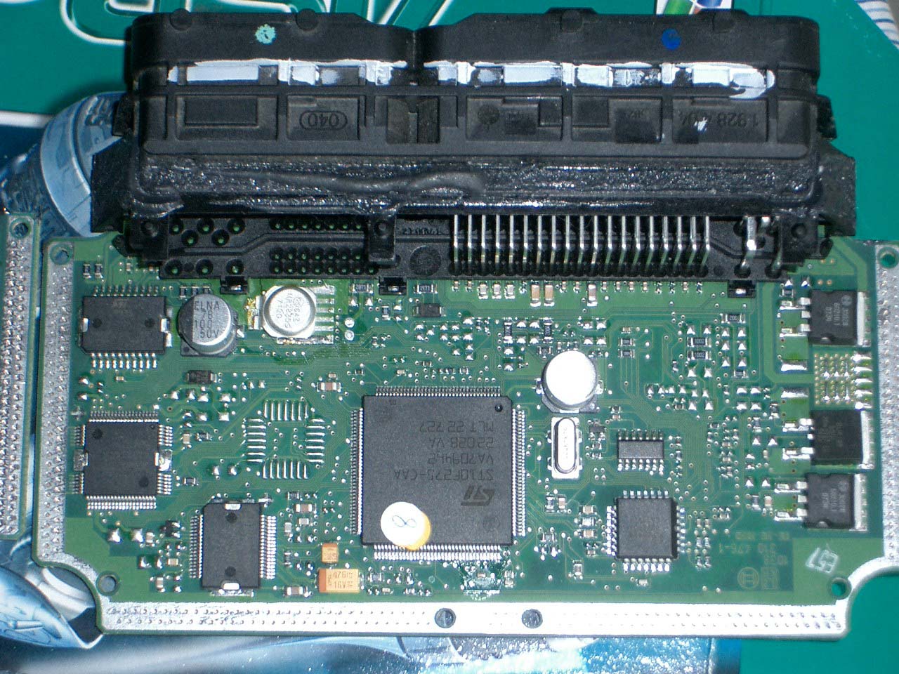

Сообщение вадимк » Чт апр 02, 2009 10:09 pm
Вот может кому пригодится.В7.9.7.1 стоит в чевроле авео.При попытке залить в сторонний блок прогу - не работает.Отсутствуют детальки.На фото видно какие.Сторонний блок - с "китайца".Какого - не помню.Ну это не важно...P.S.На сапрессор - не обращайте внимания.Я его поменял.

Вадим, так ты выяснил что это за микруха?
Denis
Сообщения: 2843
Сообщение Denis » Пт апр 03, 2009 9:06 am
То же ставил Бош 7.9.7+ с ВАЗика предварительно прошив блок на Авешную программу и привязав ключи , но Авео так и не завелась , даже бензонасос не сработал........
А микруха похожа на флешку в PLCC32 корпусе
вадимк
Сообщения: 1371
Откуда: Украина.Киев
Сообщение вадимк » Пт апр 03, 2009 9:25 am
В следующий раз перепишу маркировку.А зачем?
Sania
Сообщения: 749
Откуда: г.Бровары
Сообщение Sania » Пт апр 03, 2009 11:51 pm
Спортивный интерес, больше знаешь, больше зарабатываешь. А маркировка у меня переписана где то, но там по бошу, и поиск ничего не даёт.
