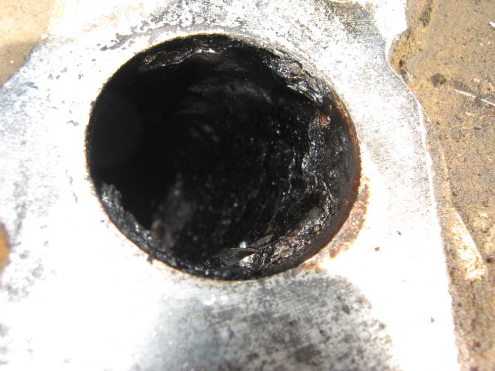

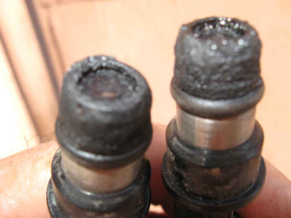

Сообщение Юра » Пт сен 18, 2009 9:24 pm
Пробег 10 000км. Бензин made in Sevastopol.
отложение на форсунках.jpg (32.53 КБ) 8077 просмотров
отложение во впуске..jpg (63.56 КБ) 8080 просмотров
Всё выше изложеное - это всего лишь моё мнение.
vanov
Сообщения: 196
Зарегистрирован: Чт янв 08, 2009 11:01 pm
Откуда: NIKOPOL UA
Сообщение vanov » Пт сен 18, 2009 9:53 pm
Киев. Ситроен С-4 проег с автосалона 900км. Видел но не мог поверить \по параметрам\ что форсы мыть пора. Юра, не маде ин твой город, а маде ин УКР. КОКСОХИМ. ЗАВОДЫ + низкая степень очистки продукта \дешивезна привлекает\. А нам работы, вроде и выгода, но противно свой проффесионализм тратить на обьяснения, типа, вы заправлены не бензином. И не забываем в Украине не покупают\металурги\ добытый уголь вот и нашли ему применение\ЛОВКАЧИ\.

Сообщение мотя » Пт сен 18, 2009 10:18 pm
Не нужно все беды скидывать на бензин. Моя машина тоже работает на "Крымском" бензине (не думаю что Сеастополь и Феодосия на разном бензине работает). А на фото выше явно видно ,что двигатель давно нуждается в ремонте.
vanov
Сообщения: 196
Откуда: NIKOPOL UA
Сообщение vanov » Пт сен 18, 2009 10:36 pm
Юра, спасибо за фото. Мотя где ВЫ тут узрели необходимость в ремонте ДВС учитесь друг мой\без злобы\, на фото ТЯЖЕЛЫЙ БЕНЗОЛ.

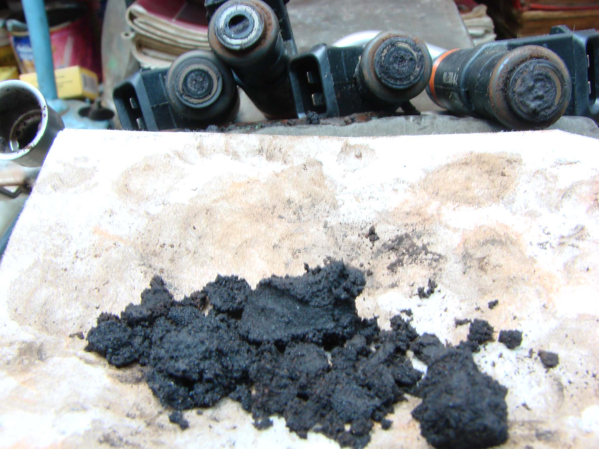

Yuras
Сообщения: 761
Сообщение Yuras » Пт сен 18, 2009 11:29 pm
То, что на бумажке выковырял с рампы, остальное в форсах.
Дело было в прошлом году, пробег всего 1500 км.
мотя
Сообщения: 621
Сообщение мотя » Сб сен 19, 2009 12:37 pm
vanov писал(а):Юра, спасибо за фото. Мотя где ВЫ тут узрели необходимость в ремонте ДВС учитесь друг мой\без злобы\, на фото ТЯЖЕЛЫЙ БЕНЗОЛ.
А вот учить меня не надо. В данном случае явно кидает масло(колпачки ,кольца и т.д.).
На фото ниже явно грязный бензин. Но такое происходит от заправок халявным бензином (типа слили где-то.) .
