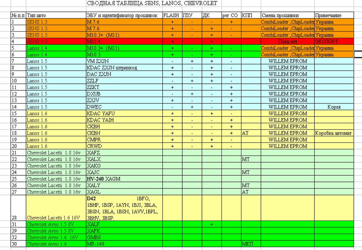

Сводная таблица блоков ЭБУ LANOS, SENS, CHEVROLET.
Кто поправит, подскажет, добавит?

ZXJN без KDAC c жирными буквами VM - ПЗУ
KDAK ZXJN штрихкод - FLASH
ZXJV - FLASH
ZZKT - вроде FLASH

Такой таблицей можно начинающего чип-тюнера как минимум поставить в неловкое положение. Уточните данные. в частности по ЭБУ на Ланосе 1.5 По Ланос 1.6 тоже данные неверные. в частности по Чип Лоадеру. Им ланос не прошьёшь.

Хорошее дело начали lissbox. Удачи Вам.
miruwor, критика должна быть продуктивной.

В продолжении темы. И если можно сделайте ,чтоб править таблицу можно было.

Исправлено
Сообщение lissbox » Вт янв 12, 2010 8:26 pm
мотя писал(а):В продолжении темы. И если можно сделайте ,чтоб править таблицу можно было.
Исправлено по замечаниям. Добавлено по просьбе. Критикуем пишем дальше. У кого какие данные есть кидайе дабавим. Активным критикам вышлю файл в *.XLS

По VM KDAC ZXYN не сходится с этим http://www.chipsoft.ru/forums/viewtopic ... 2635#32635
А ITMS-6F , IEFI-6 - это что за зверь?

lissbox закончил создавать таблицу, или дело заглохло? Инфа нужная, на первое время пригодилась бы.
