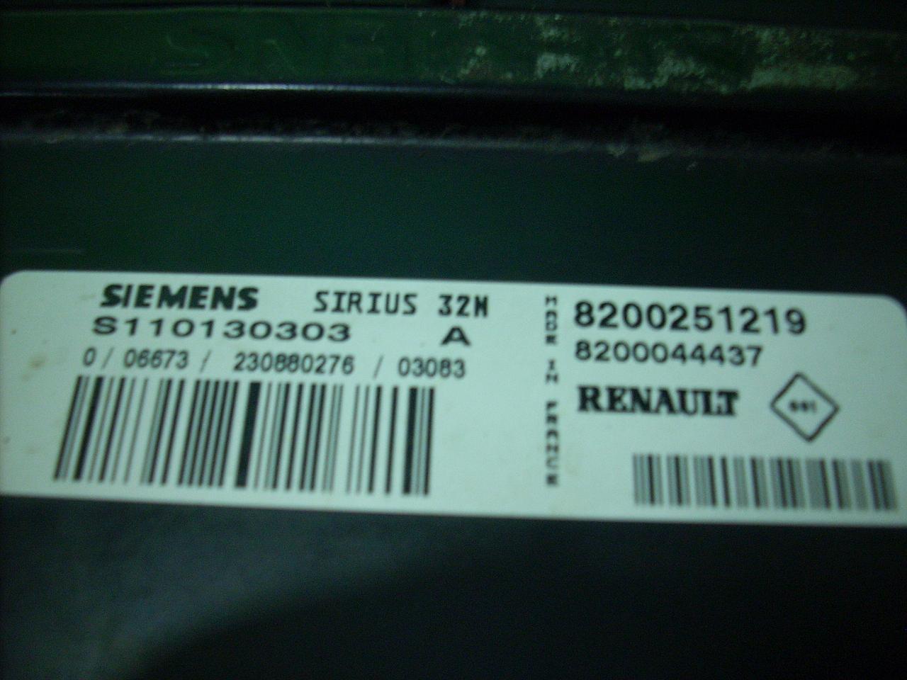

Сообщение amatycin » Вт мар 23, 2010 7:33 pm
Поддерживает ли Chiploader этот блок, если да, то нужен ли тумблер?

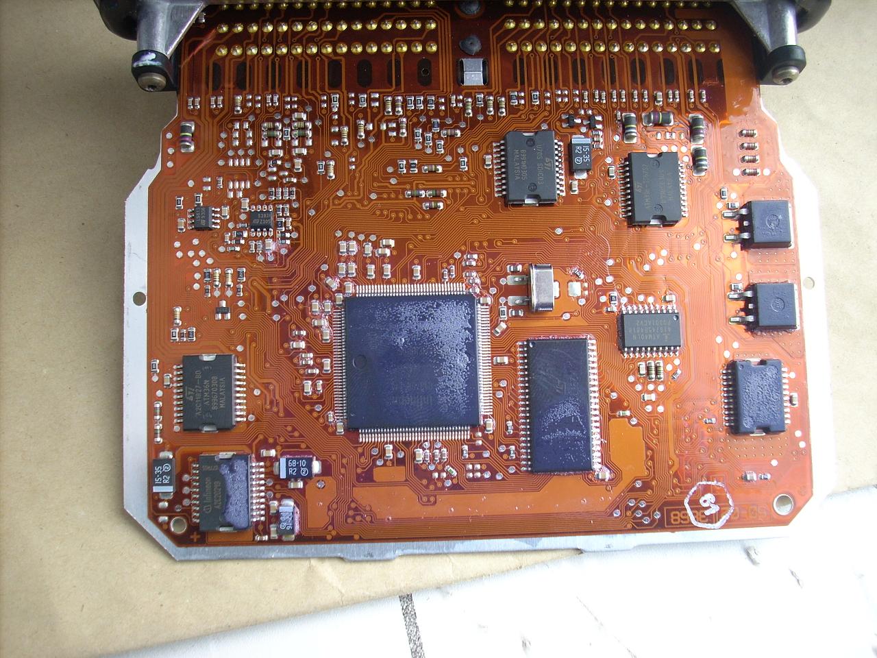

Сообщение tuningbiz » Ср мар 24, 2010 11:15 pm
Такой самый блок на Солензе стоит и он читается и пишется через буд Чиплодером Дениса без малейших проблем. Лично проверено.

Sirius 32
Сообщение andrey_tt » Пн мар 29, 2010 12:28 am
Отлично читается Комбилодером через BLS C16x как Siemens Sirius 32, замыкаеш 104 ногу на землю через сопротивление и читаеш и пишеш.

Сообщение GawsUfa » Сб апр 03, 2010 4:00 pm
Советую обратить внимание на последние буквы в обозначении проца... LM-без проблемм, а вот RM затавит слегка попотеть :D
