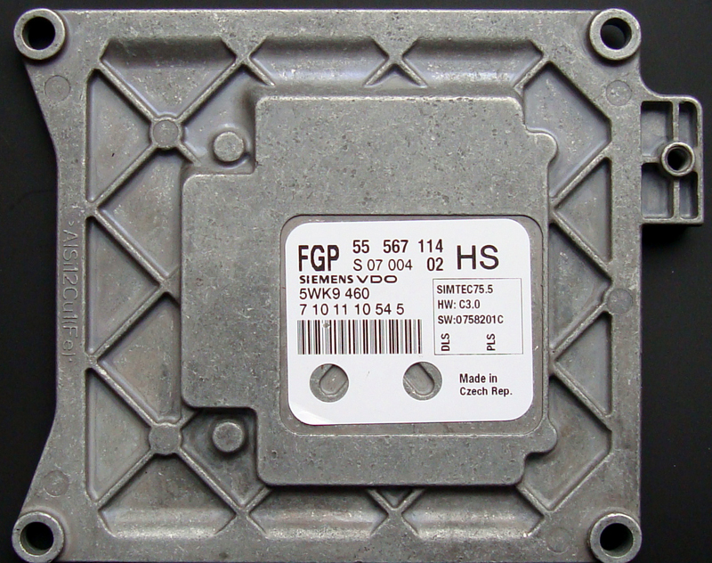

Сообщение вадимк » Вс апр 04, 2010 11:00 am
Вот фото внутренностей этого ЭБУ.Разбирал около часа!Снять крышку не представлялось возможным.С помощью фрезера и кусачек "уничтожил" ее.

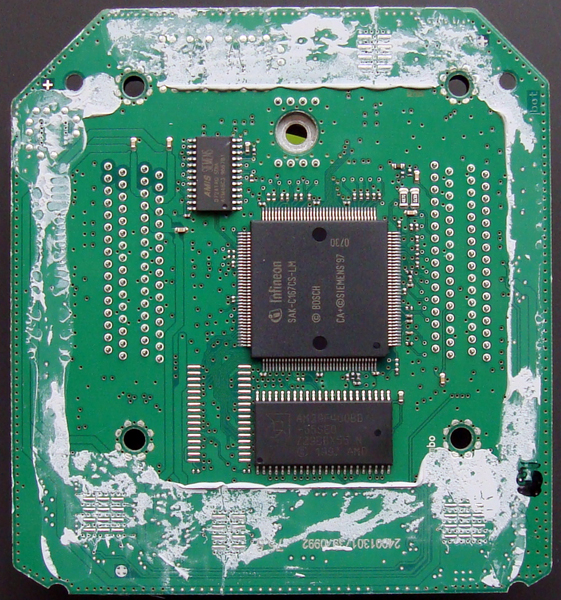

Сообщение RuslanUA » Вс апр 04, 2010 9:46 pm

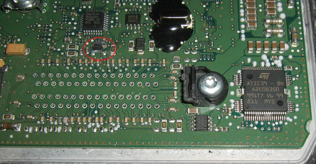

Вадим со снятыми разъемами можешь верх платы сфоткать? Сгорел начисто один нераспознаный элемент...
car-tuner.com.ua
Witold
Сообщения: 612
Откуда: Днепропетровск
Сообщение Witold » Вс апр 04, 2010 11:42 pm
Руслан! Это оченьпохоже на дроссель шины КАН. Можно поставить перемычки.
вадимк
Сообщения: 1371
Откуда: Украина.Киев
Сообщение вадимк » Вт апр 06, 2010 5:08 pm
Похоже,что дроссель.Вот только стремно разьемы отрывать...Блок ,в принципе,рабочий.И вот посмотрел datasheet на TJA1050.САН трансивер.Ноги как раз идут на дроссель.

Сообщение Witold » Вт апр 06, 2010 5:21 pm
вадимк писал(а): TJA1050.САН трансивер.Ноги как раз идут на дроссель.
Тогда это 100% дроссель.

Сообщение RDA » Сб авг 21, 2010 9:25 pm
Simtec 75, ZAFIRA-B | Двигатель:Z 16 XER.
Сегодня пришлось тоже вскрыть. Прблема: P0010
Обрыв цепи силового каскада синхронизации впускного распредвала
При диагностике по ТИСу-2000 вышел на:" Короткое замыкание на массу/обрыв цепи между:
A84 Блок управления - Двигатель
Клемма 56 (XC3) разъема жгута проводов (со стороны жгута проводов)
и
Y164 Электромагнитный клапан - Распределительный вал, впуск
Клемма 1 разъема жгута проводов (со стороны жгута проводов)
или
Неисправный компонент:
A84 Блок управления - Двигатель "
При включенном заж. на снятой клеме -"1" с клапанов управления валами должно быть не менее 9.5в. А у меня на выпукном - 9.5, а на впускном 4.2в. Может проблема с подтяжкой 12в. Устал седня, завтра буду дальше ковырять.

Сообщение RDA » Пн авг 23, 2010 11:10 am
Вадик, нашел я что его сожало! Шестиногая блоха аж отпаялась и сместилась сместа и отгорела одна средняя нога. Я ее красным кружком отметил. Если есть, можешь срочно мне переслать ее?
