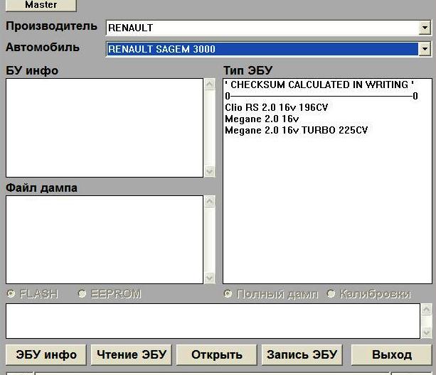

Сообщение cthutq » Сб апр 24, 2010 9:50 am
BAV писал(а):галетта 1260 работает с ним.
Олс прекрасно видит все нужные калибровки и считает контрольку. Так что проблем нет.
Что-то в описание программы не увидел данного ЭБУ.
Galletto EOBDII Flasher v1260.rar
(5.81 КБ) 211 скачиваний

Сообщение cthutq » Сб апр 24, 2010 2:41 pm
Только двигатель 1.4л не заявлен.
А не по CAN ли общается моторный 2009год авто?

blistograd
Сообщения: 1114
Сообщение blistograd » Вс май 30, 2010 5:49 pm
там к и Л линию перемыкать не нада?Чето я очконул ее перемыкать.
Я не смог соединица с зачем3000. галетта долго с ним тягается и все.
может я чето не так делаю? Скорость порта тоже пробовал менять нифига.
За зажиганием смотрел-не выключалось.
с горем пополам как Сириус 34 шото законектилось, выдало три ряда цифр. а считать написало типа " пошел ты...." :lol:

Сообщение m35 » Ср июн 16, 2010 4:41 pm
Не надо ничего перемыкать... они по к-линии читаются и пишутся, правда только калибровки.
Вот только если в OBD-II разъеме исключительно CAN, ничего не выйдет, надо снимать блок и искать к-линию. Я думаю оно там есть.

Сообщение электрик » Вс сен 19, 2010 3:14 am
Если еще актуально, была такая машинка у нас на ремонте. Стоит Sirius 32. Катлетой читается-пишется без проблем.

Сообщение GawsUfa » Вс сен 19, 2010 2:23 pm
Не все сажемы3000 отдаются котлетке кстате. Свежие не идут... лично убедился. Иденты читает а при чтенни калибров - неверный ответ. А сириусы что попадались - все читались/писались
