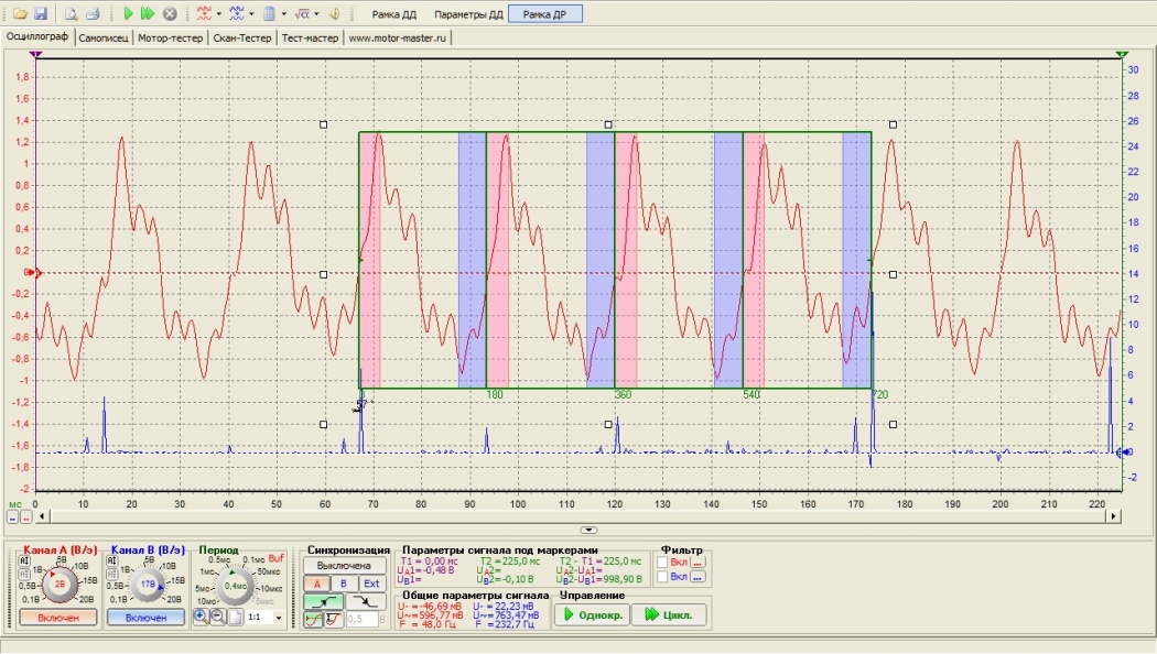

Авто ВАЗ-1118, двигатель 21114 8V, 1.6 . По диагнозе показывает пропуски воспламенения во 2-м циллиндре. Проявляется только на холостом ходу, на холодную. После прогрева как правило пропусков нет. Каким образом проще всего проверить подсос воздуха во впускном коллекторе?

На клапана надо обратить внимание

Осцилограмма с ДР

Если смотреть по рамке-там в третьем проблема

Какого рода проблема может быть? Судя по осцилограмме, разрежение ниже, чем в остальных циллиндрах.
