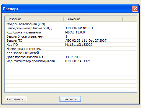

Сегодня смотрел "Славуту", 1,3, 2009 г, Микас 10,3, (как определил Сканматик), пробег 4 тыс. Холостой ход плавает и нет флага хол. хода. АЦП ДПДЗ 0,53 в, Открытие 0,1%. Перемещал датчик в крепёжных отверстиях, но добиться появления флага х.х. не смог. Хочу проверить регулировуку клапанов и поискать подсосы воздуха, но хочется понять - почему ЭБУ не видит х. х.? И от чего это зависит? Ведь это не есть правильно...

Денис, авто заехало на быструю проверку. Основательно договорились встретиться после 20 сентября. Поэтому, я сейчас подготавливаюсь. Всё что тогда сожранил, это паспорт. (На которм Микас 11, хотя сканматик определял Микас 10,3) и файлы Постолографа -разрежение во впускном и вторичка.

Теркин писал(а):Сегодня смотрел "Славуту", 1,3, 2009 г, Микас 10,3, (как определил Сканматик), пробег 4 тыс. Холостой ход плавает и нет флага хол. хода. АЦП ДПДЗ 0,53 в, Открытие 0,1%. Перемещал датчик в крепёжных отверстиях, но добиться появления флага х.х. не смог. Хочу проверить регулировуку клапанов и поискать подсосы воздуха, но хочется понять - почему ЭБУ не видит х. х.? И от чего это зависит? Ведь это не есть правильно...
Не парься---сканматик на микасах 10.3х не кажет флаг ХХ. Если ДПДЗ в процентах не лезет вверх---ХХ там точно присутствует как режим.
Причину плавания ХХ ищи нормах Е-2 и регулировках мотора.

malagar писал(а): Игорь , параметр давления во впуске исправного двигателя допиши , плиз. По Сканматику.
На стоковом ПО на новых авто может доходить и до 400 мм.рт.ст. Тем более на скрине плюсовой микас, откуда там ровный ХХ??????
