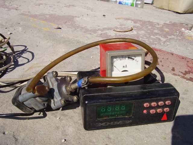

Я уже писал вам. Невозможно определить расход до грамма. Ошибка 0.5-1литр на 10литрах набегает ,от множества факторов завязаных на расход. Берём обычный Сенс,Ланос без ДК. У каждой машины будет разный расход. Производительность всех 4х форсунок никогда не бывает до грамма одинаковой на различных режимах. К тому же гуляет во времени. Возьмем с ДК Сенс,Ланос. Та же история. Все форсунки гуляют и ДК не подстроит производительность каждой к общему знаменателю. Только ТУРБИНКА позволяет видеть истинный расход.
Расходомер - сж.jpg (30.84 КБ) 6339 просмотров
Всё выше изложеное - это всего лишь моё мнение.

Юра писал(а):Я уже писал вам. Невозможно определить расход до грамма. Ошибка 0.5-1литр на 10литрах набегает ,от множества факторов завязаных на расход. Берём обычный Сенс,Ланос без ДК. У каждой машины будет разный расход. Производительность всех 4х форсунок никогда не бывает до грамма одинаковой на различных режимах. К тому же гуляет во времени. Возьмем с ДК Сенс,Ланос. Та же история. Все форсунки гуляют и ДК не подстроит производительность каждой к общему знаменателю. Только ТУРБИНКА позволяет видеть истинный расход.
Меня не интересует общий расход, а только мгновенный.
