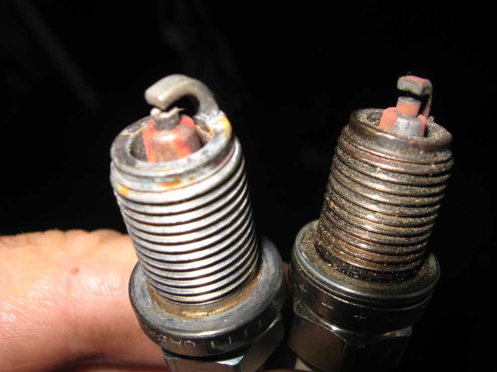

Выкрутил сегодня свечи по совету Юры и воткнул А17.
Что-то свеча плоха в 1-цилиндре, по сравнению с остальными, вот и ошибка пропуски зажигания в 1 ц. В чем может быть дело? Клапана? Компрессию мерять?
На диагностику пора, самлму не разобраться...
Aikonss
Сообщения: 303
Зарегистрирован: Вс сен 19, 2010 9:16 pm
Откуда: Винница reg
Сообщение Aikonss » Чт ноя 11, 2010 2:42 pm
На резьбе масло в отличии от другой.
Смотреть сальники клапанов в первую очередь имхо.

Не похоже на масло. Форсунку первого цилиндра на мойку надобно. Вот вам и пропуски по первому.
