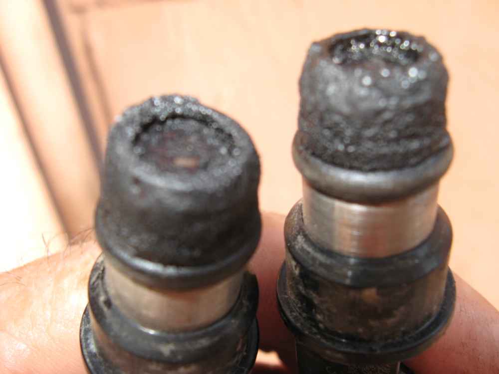

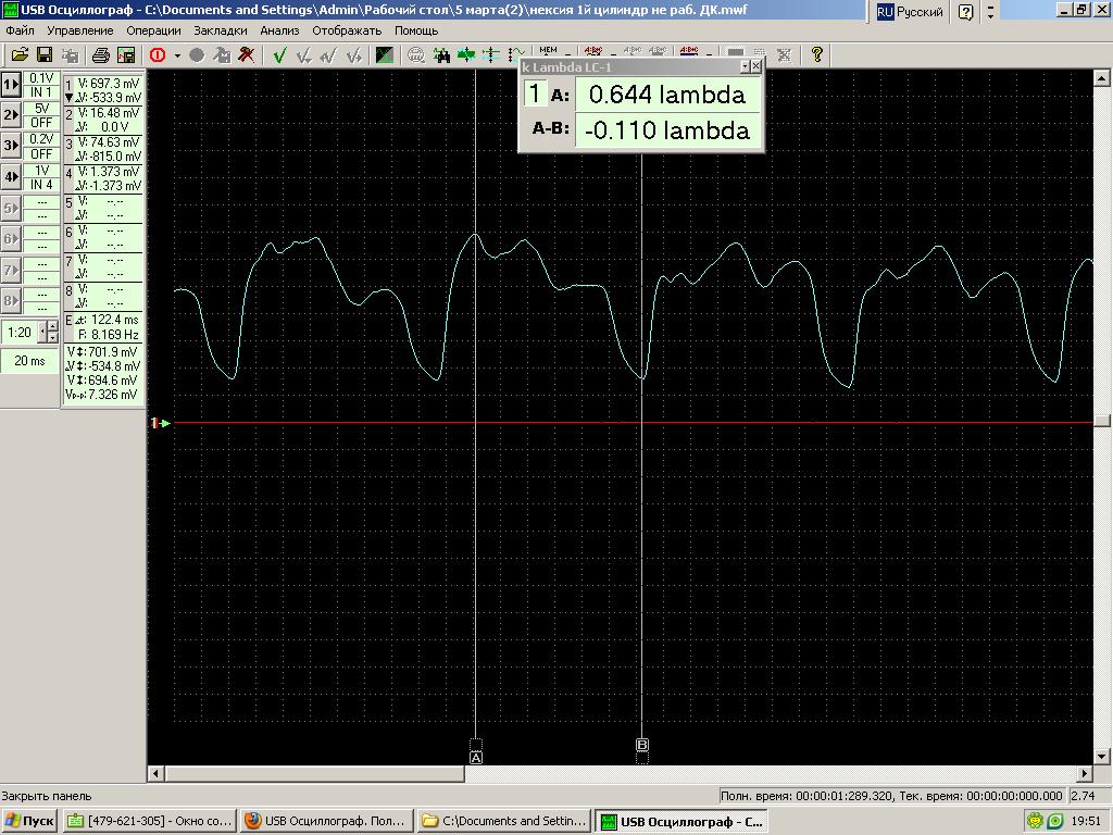

Плавающий ХХ и на АВЕО и на Ланосе и на Нубире и на Сенсе и на КИА и на других авто в пределах 830-880 об. идёт постоянная подстройка. Это из за обратной связи . И это не есть деффект. И это даже не замечают владельцы. А вот когда подгазовывает как у ТОПИКСТАРТЕРА. Плавает от 700 до 1000 а то и выше. Вот это и есть неисправность. К нам в Севастополь присылают нормальные АВТО а на Донбасс отстой значит. Вот у вас и нет ни одной машины с неплавающим ХХ.
Ещё раз вопрос. Если человек покупал машину в салоне и у неё бегающий ХХ был при демонстрации работы и тест драйве,почему он её купил? Дурак что ли? Не считайте людей дураками!
Если форсунки имеют большой разброс по производительности,то конечно начнёт раскачивать обратной связью. Форсы чищу себе каждые 7-10 тыс. Уже чувствую начинается подёргивание,обороты плавающие. Такой бензин! :D
Если машина молодая ДК чётко отслеживает каждую форсунку и пытается скорректировать топливоподачу и УОЗ что б поддержать ХХ в норме. Но Реакция Коленвала запаздывающая и поэтому не получается застабилизировать ХХ. Прошив прошивкой в которой усреднена коррекция,либо загрублена,либо изменён алгоритм,мы можем уменьшить раскачку ХХ и думаем вот была глючная прошивка. А нет что бы привести в порядок ДВС,механику и на заводской прошивке всё будет нормально.
Вот осциллограммы реакции ДК на пропускную способность форсов и какие форсы загрязнённые.
отложение на форсунках.jpg (32.53 КБ) 9545 просмотров
Лямбда не работ 1й цил..JPG (162.56 КБ) 9567 просмотров
