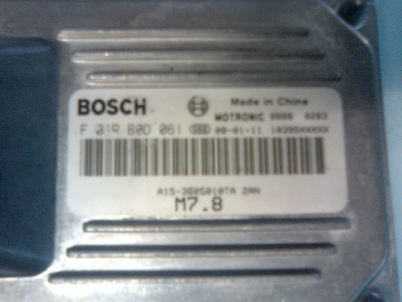

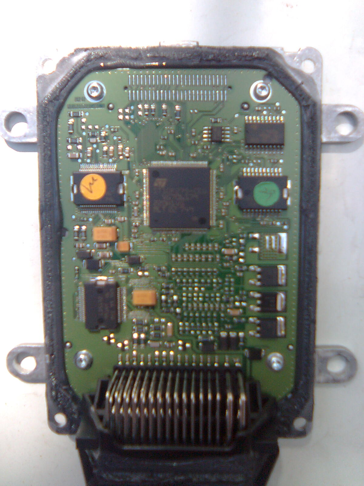

Сегодня попался вот такой блок на Джилли СК2 2010 года выпуска , у кого то был опыт работы с таким ЭБУ ?
Denis
Сообщения: 2843
Сообщение Denis » Ср янв 19, 2011 6:24 pm
Наклейки на одинаковых ЭБУ разные , внутренности 7.8 такие же как и так называемого 7.9.7 .
Фотография 029 это внутренности 7.8 , а выше выложены так называемого 7.9.7
Последний раз редактировалось Denis Ср янв 19, 2011 6:32 pm, всего редактировалось 2 раза.
Denis
Сообщения: 2843
Сообщение Denis » Ср янв 19, 2011 6:26 pm
Но , в старом варианте этот же самы блок назывался Бош 7.8 . Я Думаю китайцы намеренно сделали наклейку 7.9.7 , что б не сертифицировать автомобиль заново (решили с экономить) :lol:

Я где то выкладывал ещё в ноябре прошлого года такие фото + распиновку + прошивку. Проц закрыт, открыты только калибровки
1H = Клиния
3Q = Масса
1G,4P,2E = +12 Постоянные
1F = +12 Замок зажигания
Jily_Flash.rar
(72.6 КБ) 281 скачивание

Каким образом и главное чем читать и чем писать ? Сколько должно вычитаться КБ ? Через БУТ или нет , если да как перевести его в БУТ ? Один вопрос отпал вычитывается 832 кб как в + варианте , а вот чем править ? И КС считается как 7.9.7+ китайские ?
Witold
Сообщения: 612
Откуда: Днепропетровск
Сообщение Witold » Ср янв 19, 2011 7:07 pm
Denis писал(а):Каким образом и главное чем читать и чем писать ?
Читать = что есть под рукой по СТ10 (Дениса Лодырем), есно в буте, переводить в бут как любой СТ10 (позже найду картинку с резисторами), всё остальное = в ВинОлсе, КС = ручками.

Спасибо за инфу ! Только вот еще последний вопрос , тут открыты только калибры я в хексе глянул и если через бут залить такую прошивку , то блок ляжет , надо писать с адреса В0000 и до победы вниз . Как это реализовать . КС если считается как в Амулете думаю посчитаю.
Исходя из первой фотки , я думаю необходимо выпаять резюк со 105 ноги и при переводе в бут замкнуть 104 на массу ...так ли это ?
В любом случае подожду фотку )))
