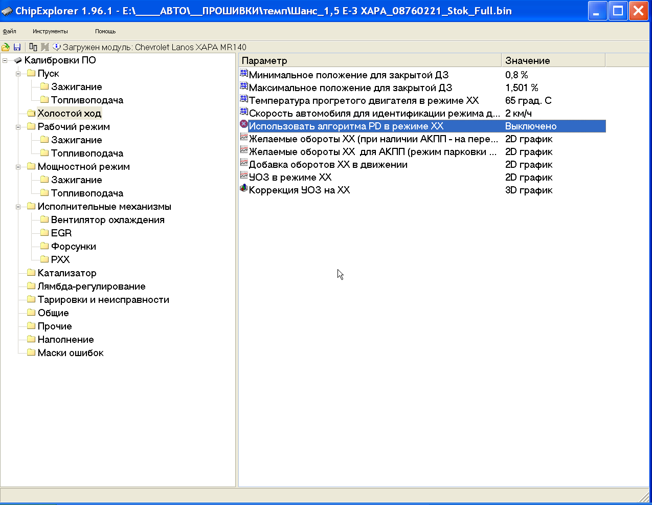

Сообщение ДМИ » Пн фев 20, 2012 6:48 pm
Подскажите назначение калибровки "Использование алгоритма РД".
вопрос по использованию РД.png (47.26 КБ) 9795 просмотров
