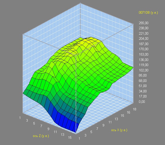

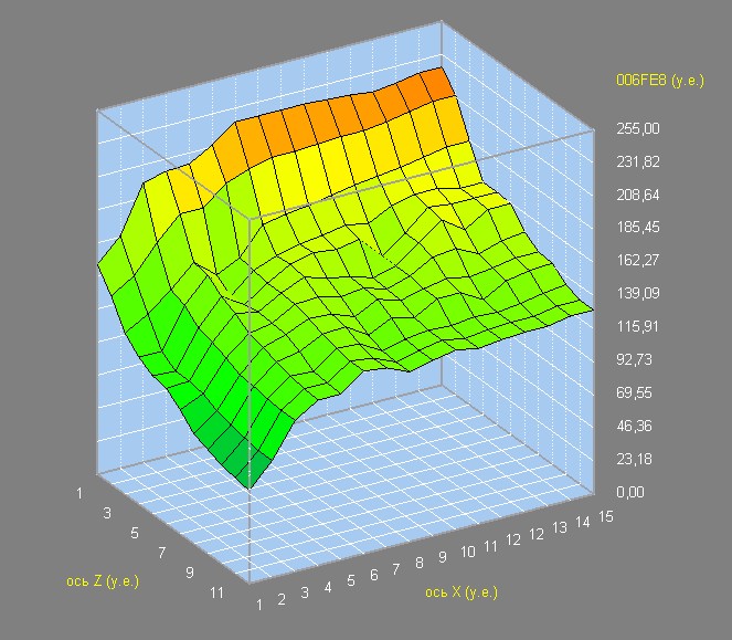

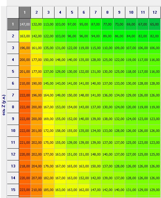

Сообщение chipsoft » Вс авг 14, 2011 8:56 pm
Обновлений пока небыло. То, что на первом скрине - так сказать обычный фотомонтаж.
Вот несколько скринов из ChipExplorer 2, который еще в работе:
