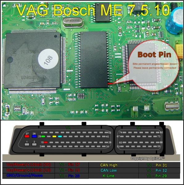

Добрый вечер, ЧмпСофт!
Авто - WV Golf 4_ 1999г.в._ двиг.APE_ 1.4л - 16кл/
Vin - WVWZZZ1JZYB048883.
ЭБУ определился ВАГКомом как ME 7.5.10
VAG № - 036 906 032 , BOSCH № - 0 261 206 140
Нужно было слить флэш и епром для дальнейшей правки.
Пытался слить ЧипЛодырем в буте, до этого посмотрел "хелп"
по репрогу Фолькса Б5 с подобным блоком.
Вот собранное из сети и из разных "хелпов".
блок _ масса _ +12в _ зажиг. _ K-Line
ME7.1 _ 1.2 _ 3 _ 62 _ 43
МЕ7.1.1 _ 1.2 _ 3 _ 21.62 _ 43
МЕ7.5 _ 1.2 _ 3 _ 62 _ 43
перепробовал все распиновки - чиплодырь выдает окно:
"некорректное открытие СОМ-порта и блок не введен в режим
программирования" Отключаюсь от блока и делаю тэст адаптера,
тэст проходит(К-лайник ЮСБ-чип-софтовский и КК-Л от электрика.
пробовал и тот и тот, скоростями игрался).
В бут переводил замыкая 104 пин проца на массу и замыкая 24 ногу
флэшки на массу(щуп с резюком на 10кОм).
Слить флэш и епром не получилось, чувство такое, что что-то не
хватает в распине. Авта уехала, будет не раньше чем в понедельник.
Поэтому хотелось подготовится.
В сети найден распин на блок BOSCH № 0 261 204 909 как
МЕ7.5.10 _ 28 _ 15 _ 27 _ 29 , но что-то боязно уж очень он
"ортодоксальный".
Вопрос : Мож кто делал репрог именно такого блока и каков
распин для репрога?
Ниже фотки самого блока(сорри - делал мобилой).
Удач во всём!

Сообщение koldun » Пт дек 02, 2011 6:01 pm
Ещё одна по подключению.
Спасибо.

Сообщение Witold » Пт дек 02, 2011 7:04 pm
Смотри

Сообщение koldun » Пт дек 02, 2011 7:27 pm
То Witold Спасибо!
Ну это она и есть - "ортодоксальная" о которой писАл выше.
В ней так же 24 нога флэшки на массу.
Попробую и обязно отпишусь.

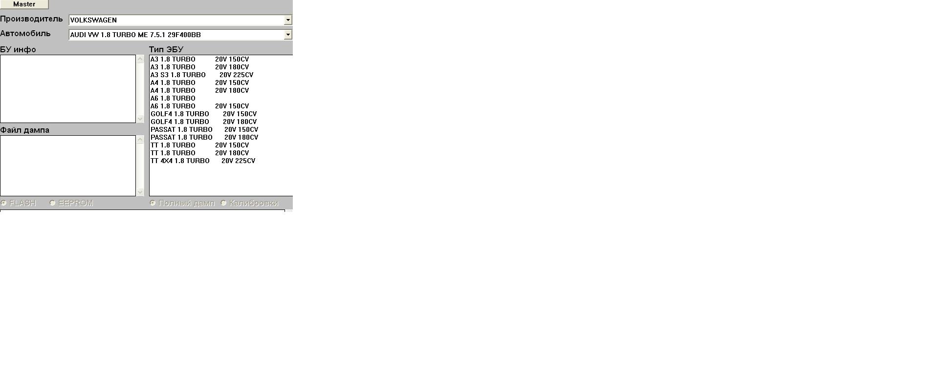

Сообщение ЕВГЕНИЙ » Пт дек 02, 2011 11:20 pm
Его котлета трескает.

Сообщение Witold » Сб дек 03, 2011 9:17 am
Ага! Трескает... Только МЕ7.5.1, а не МЕ7.5.10... Читать читает, а вот с записью проблемм.. Сам то пробовал? Или так..., картинку увидел.
2 koldun = пиши и не бойся = проверено.

Сообщение ЕВГЕНИЙ » Сб дек 03, 2011 2:01 pm
И не раз..
036906032G ME7.5.10 4433.rar

Сообщение koldun » Сб дек 03, 2011 5:05 pm
Жень, катлетой я слил калибры. Но мне нужен полный флэш и епром,
именно с этого блока. Стоки под этот блок у меня есть, хотел сравнить.
Ну мало ли что....
Кстати МППС этот блок НЕ взял(вер.5), хотя этот блок заявлен.
По этим блокам мало инфы, видимо выпускался малыми партиями.
Удач во всём!
ЕВГЕНИЙ
Сообщения: 260
Откуда: Ростов Дон.
Сообщение ЕВГЕНИЙ » Пн дек 05, 2011 11:17 am
Тода понятно, я сливал Комбиком(ВСЛ С167) полный дамп и епром, а потом ещё продублировал сдув флеху и епром, когда сравнил понял, что Котлеты вполне достаточно, только до какого года, пока не выяснил.

Сообщение koldun » Пн дек 05, 2011 8:49 pm
Сегодня слил фулл в буте, епром не слился(ошибка по
установке связи).
То Witold Распиновка не подошла, есть особенности.
Помогла распиновка от Михаила(ака Romik).
Жень в этом блоке проц. не С167, стоит Сименс с длинным
цифловым рядом :)
... А оно мне надо, делать эксперименты с деньХамЫ?... :)

Сообщение ЕВГЕНИЙ » Вт дек 06, 2011 9:36 am
На будующее, это он и есть С167, только промаркирован подругому. :roll:, а eeprom сливаеться, через другую вкладку, как 797. :wink:
