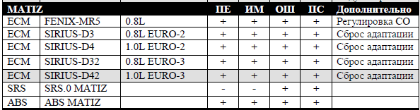

Pashkovskiy65 писал(а):Эта функция есть только для Delphi MR-140/HV-240
Прошу не путать с адаптацией ДПКВ.
руководство Сканматик.png (14.42 КБ) 10469 просмотров
