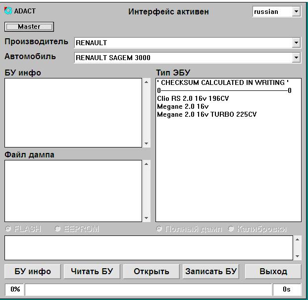

Вот фотки, я так понимаю что модуль Sirius-OBDII с ним справится.

Это Sagem 3000. Чиплоадер не возьмет, из бюджетного галетта.

в моей галете наверное такого нет.

в нете валом софта в.1260, перепривязать железо к софту 5 минут дела

а галета фул вычитывает или только калибровки?

Petrovich_V писал(а):а галета фул вычитывает или только калибровки?
только калибровки ....для считывания и записи необходимо сдернуть фишку с вентилятора и подключить зарядное к аккумулятору . Сагем 3000 очень капризные к напряжению .....надо хотя бы 13.4 вольта что была бортовая сеть .

спасибо Denis, на счет этого я в курсе, а мппс вычитает? или чем можно его вычитать.

Это КАН-овый блок. Откуда у отлома галеты 1260 КАН?
S3000 c к-лайном году в 2009 закончились на них.
Кесс-2 Вам в помощь.
