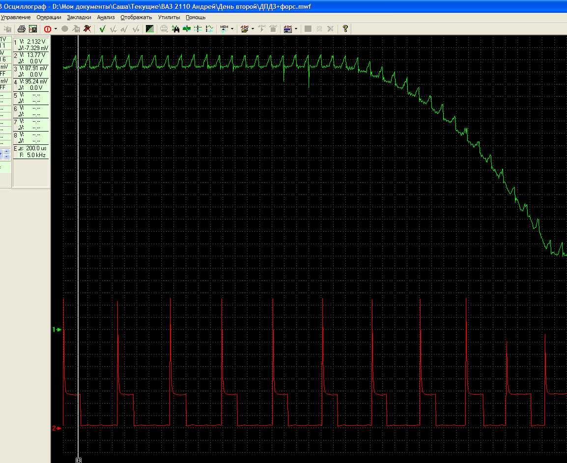

Теркин писал(а):Не очень конкретно написано. это плавные подъемы и спады напряжения, или короткие просадки, (провалы)...
Обычно, просадки напряжения дают мощные потребители - форсунки, модуль зажигания... (Как на скрине, эпюра ДПДЗ, линия зелёного цвета).
Алекс Шульц писал(а):[-у меня это выглядит как нерегулярные короткие и резкие провалы с рабочих 14,5В до 12,3-12,5В.....
А у вас, просадки на каком проводе? А на АКБ тоже есть просадки? А, на болту "30" генератора? Импульсы какой длины? Лучше бы глянуть осцилу, с привязкой к другим сигналам.
