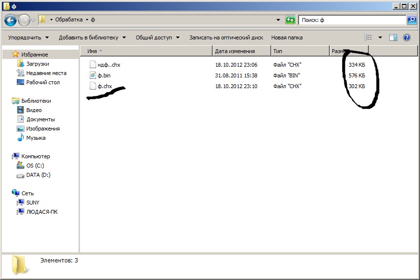

Что-то или я туплю, или программа дюже сложная.
Купил , установил. Сегдня хотел поправить прошивку
Газель, УМЗ М 10,3 , 113.ХХХХХХХ... .
Открыл, изменил, а вот с сохранением ну ни как.
Сохраняет в не понятном расширении и друго-го размера.
Попробовал два раза, и оба раза сохранился разный размер.
ф-начальный сток.jpg (86.12 КБ) 8786 просмотров
Подумай,посмейся.
lamb
Сообщения: 362
Откуда: Староникитская
Сообщение lamb » Чт окт 18, 2012 10:35 pm
я тоже тупил - надо нажать экспорт тюнинговой прошивки
согласен - есть моменты порой не понятные
