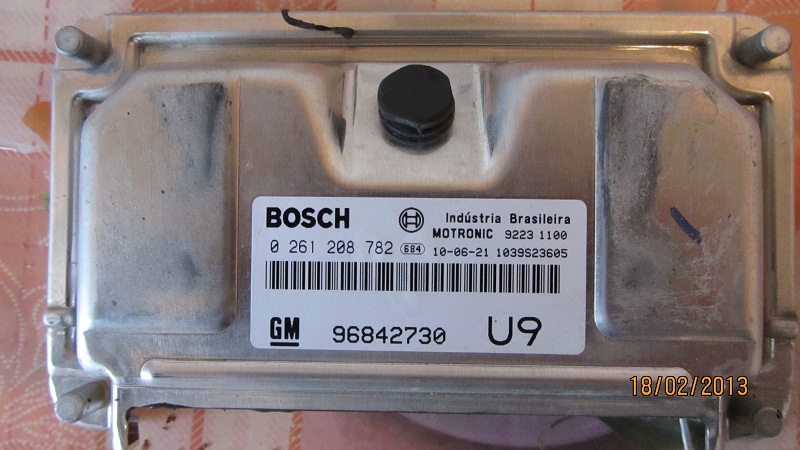

Сообщение CORE I5 » Пн фев 18, 2013 10:57 pm
Всем форумчанинам респект.
Не стал создовать новую тему, думаю что в этой получу свой ответ...
Сегодня была Каптива 2010г пробег 38000км, с ошибкой по катализатору, предложил клиенту рэпрог на Е-2, чел согласился.
Разобрал блок, перепоял резистор как в хэлпе chiploaderа, подключил chiploader согласно схеме, выбрал вкладку BOSCH ME7.x/Simtec76-boot mode.
Установилась связь - считал флэш, какае-то билиберда в буфере считалось. Отключился поставил на машину блок все работает.
Снова снял доработал опять считал снова билеберда тока вес прошивы уже был меньше чем первый раз - совсем стало страшно, понять не могу, что я сделал не правильно?
dimitrij75
Сообщения: 29
Зарегистрирован: Вт июл 27, 2010 12:08 am
Откуда: Украина, Днепр
Сообщение dimitrij75 » Пн фев 18, 2013 11:09 pm
Посмотрите постом выше, там черным по белому написано какую вкладку выбирать с блоком, и к тому же в хелпе на чип лодаре, не видел где написано за перепайку резистора, может покажете какой вы резистор паяли?
