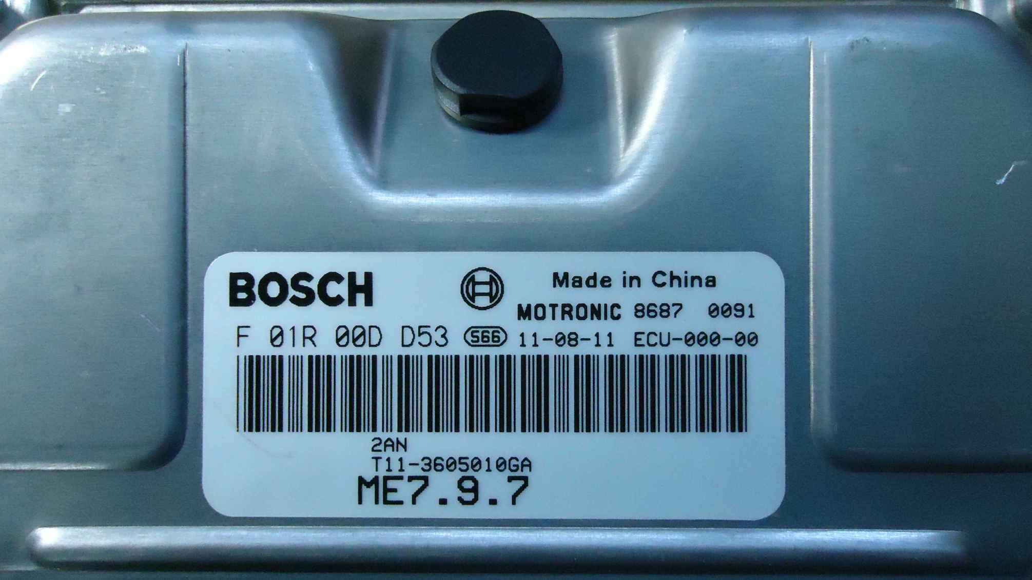

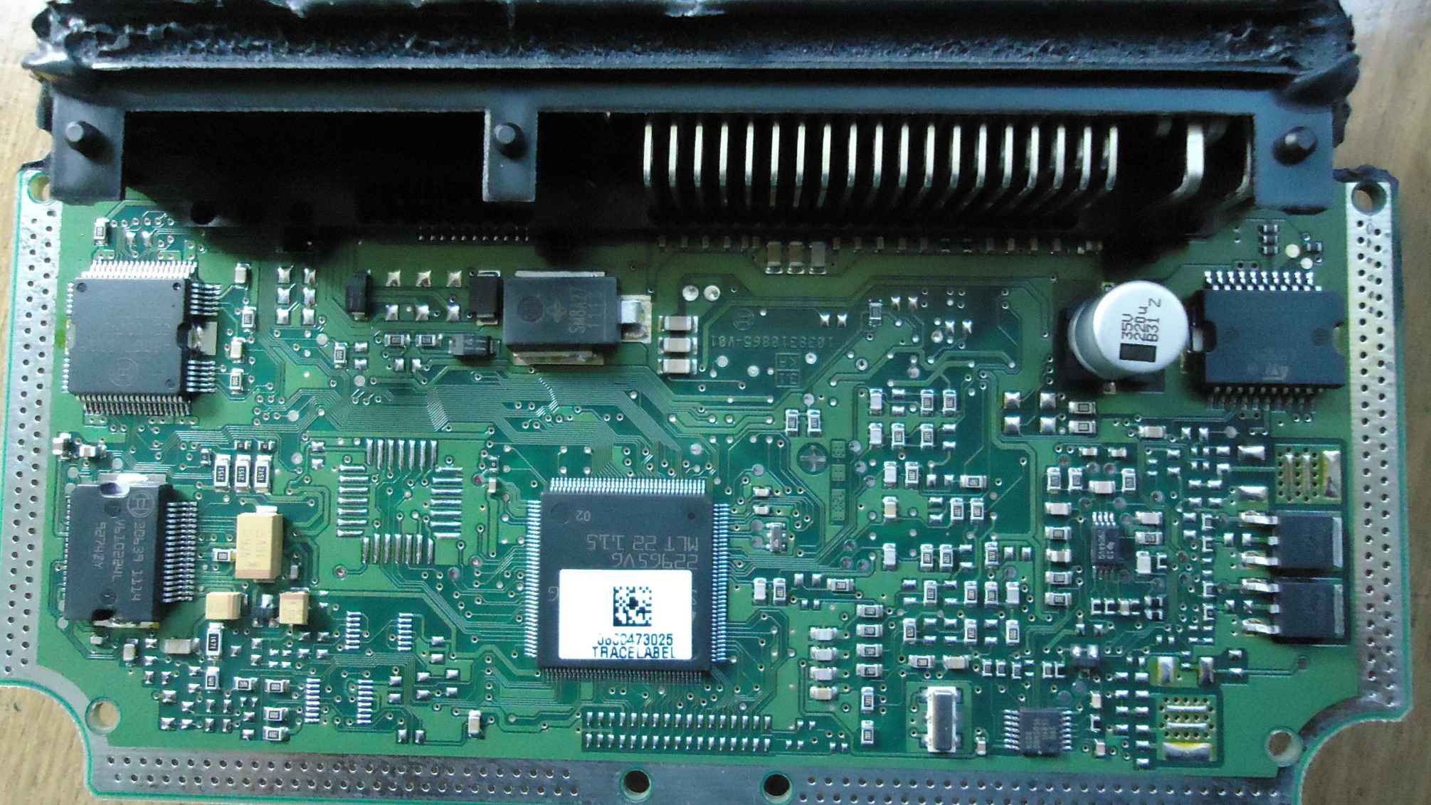

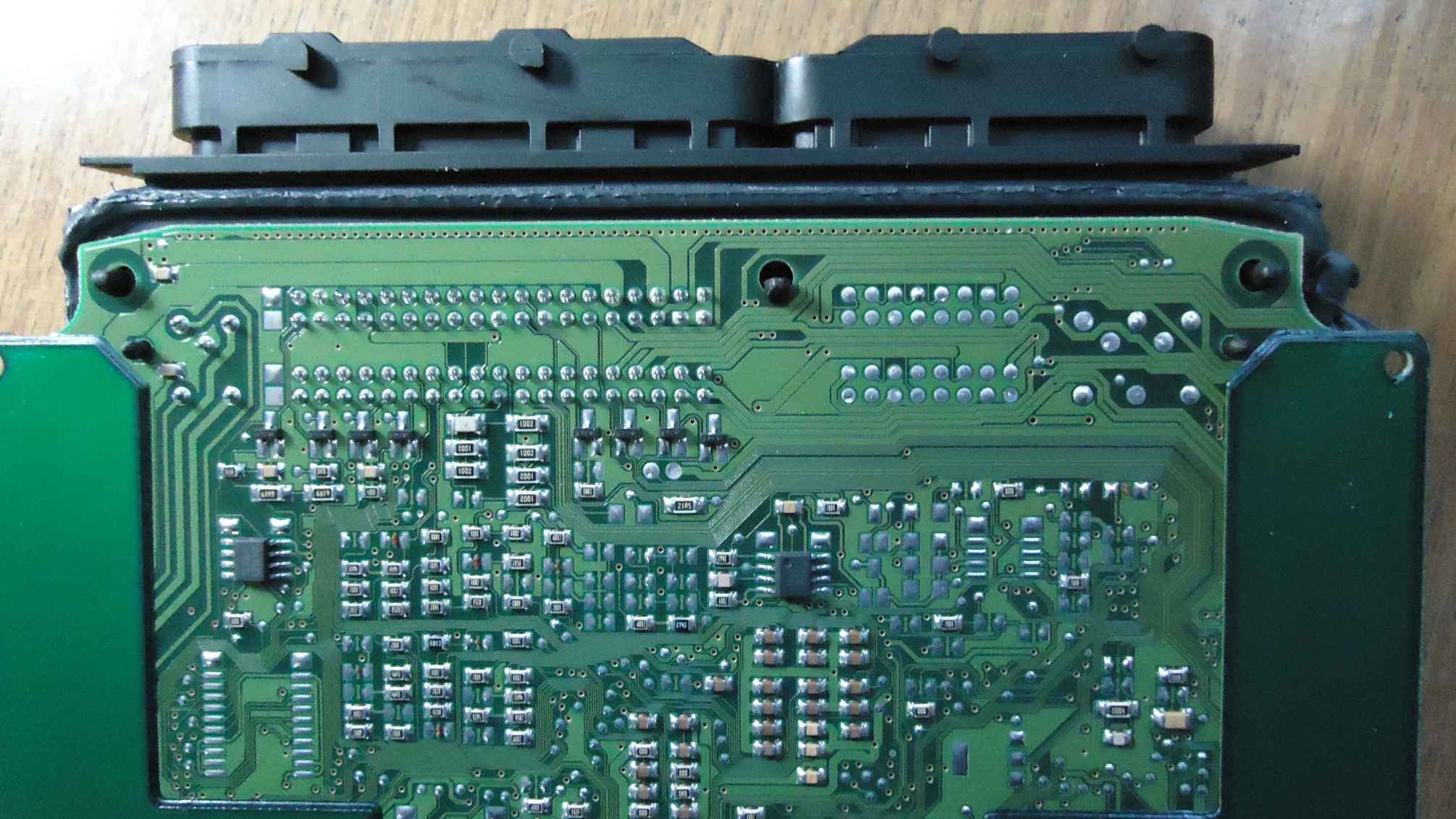

Vortex Tingo(Тагаз).Подскажите каким модулем работать с данным блоком?Фотки прилагаю.

angald писал(а):Спасибо,увидел.400грн не смертельно,буду брать.
Этот модуль для записи через разьем (он не читает а только пишет) , а читать с доработкой закладкой М797 (+) бут моде
Вот как доработать блок http://www.chipsoft.ru/forums/viewtopic ... c&start=30
Прошивочку если можно мне скинте я добавлю в модуль к редактору МЕ 797+

Считал ты ее правильно Идент прошивки F01R0AD710 и блок МЕ 797+ так что буду добавлять
Denis
Сообщения: 2843
Сообщение Denis » Сб янв 12, 2013 12:46 pm
Эта прошивка открывается моим модулем ME797+ как Chery Eastar 1,8
