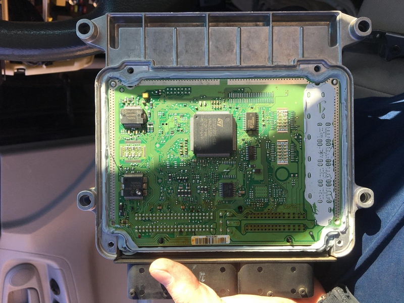

Здравствуйте! Присоединяюсь к выше озвученным вопросам. Я совсем мало опыта имею. У супруги сгорел ЭБУ. Пытаюсь отремонтировать авто.
Буду рад если подскажете по одному вопросу. Мой сгоревший ЭБУ имел вот такие калибровки GLD-746CFS5-5000, ID software PM98C440K. Я заказал такой же б/у блок с целью залить вот такую прошивку GLD_746CQS5_5000 (тут был сайт/content/fw_kia/) она без "иммо". А мне прислали блок со след. калибровками GLD_746CFS3_5000, ID software PM98C440I. Скажите может знаете — смогу ли я все же залить туда GLD_746CQS5_5000? или надо искать под тоже Soft ID или можно в hex-редакторе поправить с "иммо" на "не иммо" или Soft ID?

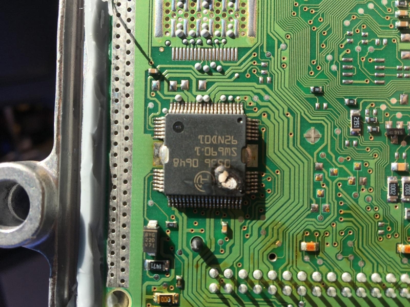

Да хотелось бы без разбора, просто залить ПО "без иммо". Сгорел драйвер и вспучило ST. Блок мертвый. Но eeprom наверное жива.
PS что то не могу фото своего сгоревшего блока добавить? ограничение по размеру что ли?

По ходу это драйвер, на слив помешать не должен, делайте клон. Сам сталкивался с таким блоком.

Glykin писал(а):Разберается легко. А на счет прошивки без иммо, Вы уверенны в ней?
Да я вот разобрал тоже мин за 10. просто жалко, крышка все равно деформируется, потом колхоз - герметик....
Прошивка официальная без иммо. На 100% конечно не уверен.
По поводу разницы в ID Soft в одну букву - есть опыт? Или критично?
Новичок!!! Ремонтирую только личные авто

Glykin писал(а):По ходу это драйвер, на слив помешать не должен, делайте клон.
прочитайте мое сообщение с фото, я там отредактировал
