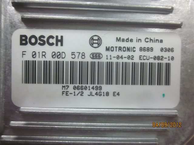

Нужна стоковая на Geely Emgrand 1,8L МКПП, Bosch M7
hash
Сообщения: 65
Зарегистрирован: Пт апр 28, 2006 9:03 pm
Откуда: Волгоград
Сообщение hash » Вт май 21, 2013 12:44 pm
Вот с такого блока. Готов купить.

Спасибо. А сколько их стоков на этот блок? Ваш сток и тот что мне дали в другом месте имеют большие отличия в хексе, хотя идентификаторы одинаковые.

На Эмгранде 1.8 кроме этой версии ПО Q2221401 (F01R00D578 это ID по Bosch) не чего пока не всречал (касается Украинского рынка). И интересно,чем калибры вычитать/записать в М78.

Денис, считать не получилось потому, что машина 13 года вообще не собиралась прошиваться, я просто ради интереса подключился и считал иденты. Конца 12 года не дал разбирать блок из-за гарантии :(
GeelyFE1 E4BOS 0100F01R00D155F01R0ADB53 - 13 год, 12 не сохранил на домашнем компе.
