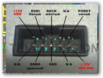

			Опель комбо 1.3 нужно вичитать блок
 Marelli Multijen
все перепроверил , сносил софт BDM.
и чинским и Робина.
Нет конекта и всё, может кто стыкался с такой проблемой.

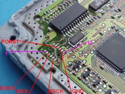

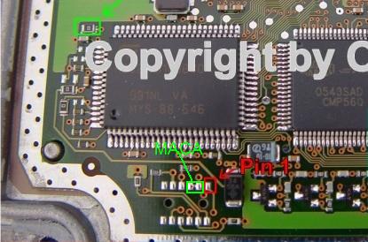

								 Cilik » Вт май 28, 2013 9:08 pm
			Распин не верный. 1 пин снизу слева. Также необходимо выпаять резистор.

								 wadimka » Вт май 28, 2013 11:58 pm
			GND pin1
+12Vcc -pin23,pin50
большой разъём
Пин 1 на картинке отмечено ВЕРНО

								 MASTERGID » Ср май 29, 2013 8:20 am
			Вот так распиновка у Вас?

								 antihacer » Ср май 29, 2013 8:22 am
			MASTERGID писал(а):Вот так распиновка у Вас?
да именно так

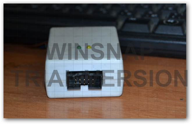

								 antihacer » Ср май 29, 2013 8:28 am
			пробовал на разных бдм,
но без толку

								 blistograd » Ср май 29, 2013 9:27 am
			там все читается  без проблем..
бдмом в белой каробочке..
у вас скорее вего  неправильная комутация ..
внмательно... и резистор выпаяйте.
или шото не так делаете. чудес не бывает.
делал парочку таких авто с магнетями.
П.с. привезите все прочитаем.))

								 sergey100 » Ср май 29, 2013 4:20 pm
			Попробуй укоротить провода от БДМ к блоку,иногда помогает
