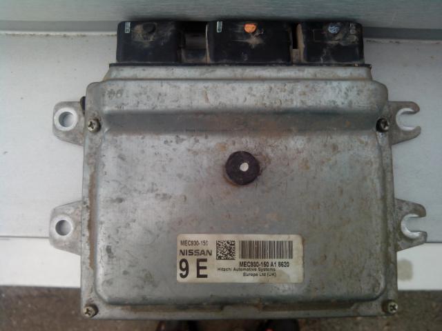

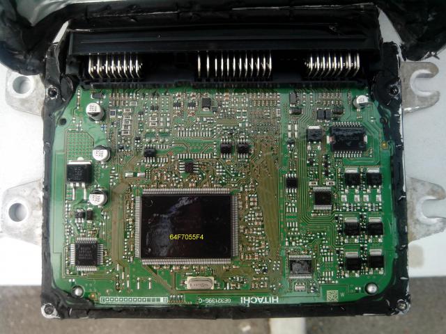

Каким загрузчиком можно читать/писать Nissan Qashqai? Планируется поддержка Chiploader-ом? Надпись на процессоре 64F7055F4.

Пиавсини в помощь.

к таг и писанини больше пока не чего , прошивки есть с евро 2

И китайская катлета2 v53 с RENESAS работает.

О Piasini вроде хорошие отзывы и контрольку пересчитывает, но этот ЭБУ он делает только с разборкой. А как Galetto 2 Master - тоже с разбором или через OBD можно? Еще интересует вопрос - кто как разбирает такие ЭБУ? Мне пришлось греть феном, чтоб не так погнуть верхнюю крышку :(

прошивки давно есть загрусчик mmc флешер алекса уже делает

Саша с адакта да нужно стать арс клиентом ммс флешер алекса делает через розетку вроде так он сабаку скушал на ренесансе

Я делал пассини но гимор вскрывать 20 проводов я точками припаивал так что не так страшно только цена тут крыла самолета на репрог выйдет
