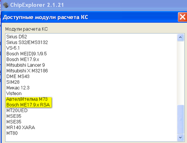

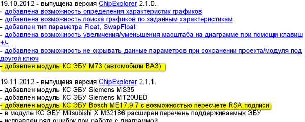

Сообщение ДМИ » Ср окт 02, 2013 6:37 pm
Правильно ли я понял, что такой функционал заявлен, но не работает?

Сообщение ДМИ » Чт окт 03, 2013 4:47 pm
1. Разработчик модуля м73 Denis ранее говорил, что в м73 не пересчитывалась КС для классики и Калины. Как же сейчас?
2. По МЕ17.9.7, как я понимаю, если не пересчитается RSA, то прошивку не получится записать по ОБД. Выше я привёл скрины из хелпа и редактора, пересчёт RSA заявлен, ответ получен "не считает". Это понимать как ошибку в хелпе? Или в каких-то блоках да, а в каких-то нет, если так, то в каких?
CHIPSOFT.RU
Сообщения: 8317
Сообщение chipsoft » Чт окт 03, 2013 5:39 pm
ДМИ писал(а):1. Разработчик модуля м73 Denis ранее говорил, что в м73 не пересчитывалась КС для классики и Калины. Как же сейчас?
1. Ну так это тогда лучше у Denis и спросить
2. Нет, не пересчитывается сейчас RSA

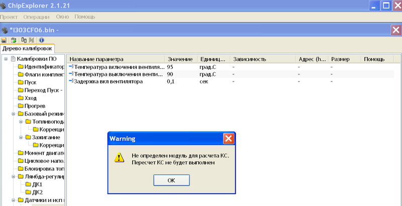

Вот с этими:
I(A)327RC07 , I(A)327RD08 , I(A)303CF06 , I(A)303CE05.
Редактор пищет , что не определён модуль для расчёта КС.
.png
I303CE05.rar
(132.41 КБ) 341 скачивание
CHIPSOFT.RU
Сообщения: 8317
Сообщение chipsoft » Пт окт 04, 2013 10:05 pm
В этих не считает. Считает, к примеру в I373DB04
