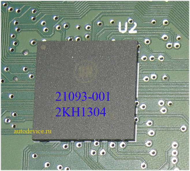

Достался такой блок в неисправном состоянии. Внутри обнаружил неизвестную микросхему с таким обозначением (на рисунке).
Не помню как называется этот формат, но все контакты у неё под брюхом, в стороны ничего не торчит. По размеру немногим меньше ЦП. По виду флешка, а по сути видимо не только. Обыскался искать на неё даташит, может кто лучше искать умеет?
И что это за производитель: две буквы ON внутри окружности?

Может как вариант производитель - ON SEMI.(on semiconductor?)

Похоже так и есть, во всяком случае нашел на этом сайте упоминание о ней, но плохо что даташита все равно нет. А он нужен. Вообще любая информация об этой микросхеме нужна. Сейчас занимаюсь прозвонкой блока, глаза медленно вылезают на лоб, эта "флешка" управляет зажиганием, форсунками, кроме того в неё заходит сигнал ДПКВ.

Вот ответ производителя чипа:
Thank you for contacting ON Semiconductor.
Please be informed that the device you have is a custom device and not from our standard catalogue. Thus, it was designed for a specific customer and we cannot provide the data sheet or disclose the specifications for this device as this information is considered proprietary.
Regards,
ON Semiconductor
Technical Support Center
Что в переводе на русский означает: "Пошел в ж...у".

Перевод примерный:
Микруха разработана под заказ и по этому хрен тебе, а не даташит :-)
Мне такие микросхемы пару раз попадались.
