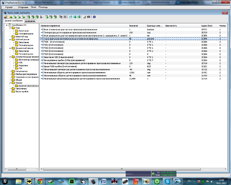

Парни, отключите плиз во флагах комплектации, кому не в лом, диагностику пропусков воспламенения (ошибки P0300 - P0304).
Chevrolet Lanos MR-140, прошивка HADN.
lanos_hadn.rar
(115 КБ) 202 скачивания
Ксандр
Сообщения: 359
Откуда: Vinnitsa reg.
Сообщение Ксандр » Вт ноя 05, 2013 7:13 pm
Пробуй,отключена диагностика по оборотам и ТОЖ,и р0300 в маске.
lanos_hadn_nomissfire.rar
(114.96 КБ) 194 скачивания

Denis
Сообщения: 2843
Сообщение Denis » Вт ноя 05, 2013 9:08 pm
Так а в чем проблема ? Это может любой бесплатный хекс редактор . В этом блоке ошибки лежат в открытом виде . Надо быть ленивым что б не найти 0300 ошибку
Вот смотрите
Кстати ниже я специально навел на ошибку 0420 и на скрине видно что она выключена .

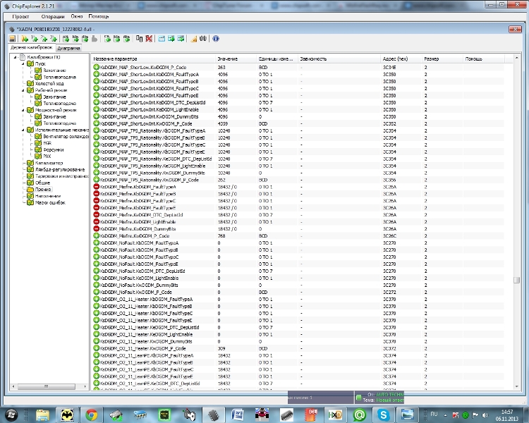

albert73
Сообщения: 130
Откуда: Башкортостан, п.Чишмы
Сообщение albert73 » Ср ноя 06, 2013 6:06 am
Денис, скажите пожалуйста, а как Вы определили, что ошибка 0300
находится по адресу 3с260.
(Т.е. интересен алгоритм поиска в хекс-редакторе места нахождения этой
ошибки, ну и по анологии, думаю разобраться по остальным ошибкам)

Сообщение albert73 » Ср ноя 06, 2013 10:52 am
Ну, на счёт 0300, вроде понятно где оно находится, вот прикрепил,
если конечно я прав.(может, скорее всего неправ).
Ну даже если и прав, то изменив что-то в хексе - возникает вопрос,
а как править КС ?
XADN.rar
(109.78 КБ) 189 скачиваний

Denis
Сообщения: 2843
Сообщение Denis » Ср ноя 06, 2013 2:14 pm
Все пропуски воспламенения завязаны на адресе 3С26A , если поставить 00 вместо 48 (смотрите на мой скрин в хексредакторе) то вырубается все по пропускам воспламенения и вывод на лампу чек , и Ошибка тип A , B , C , D .
